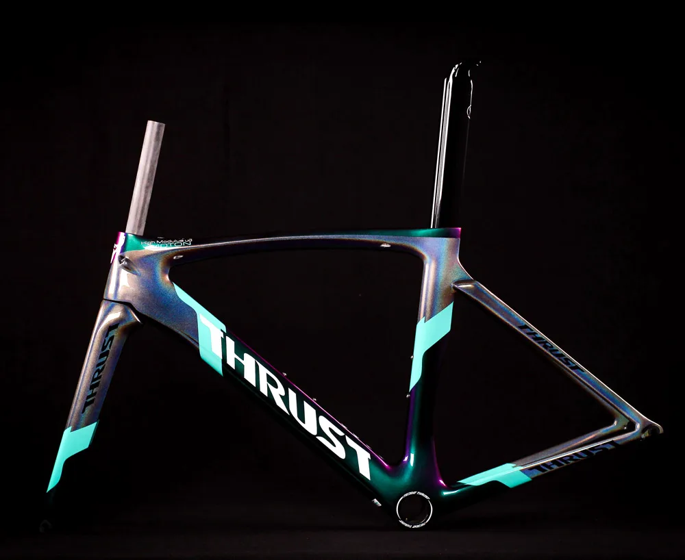

Se lo ordini con il "Seller Shipping Method", che è DPD (chiedi sempre conferma), ti costa 421 euro spedizione e dazi compresi.
Giusto ieri mi hanno consegnato questo:
ordinato il 6 marzo, pagato 400.00 euro.
Un metodo di spedizione diverso da quello a tasse prepagate rischia di raddoppiarti il costo del telaio (iva, dazi e antidumping sono +90% circa).

Aggiungo un ulteriore dettaglio a integrazione del mio messaggio precedente: se vuoi quel colore, accertati che sia quello, perché nella descrizione c'è scritto colore nero opaco/lucido. Non escludo che l'immagine sia solo a scopo "commerciale".
