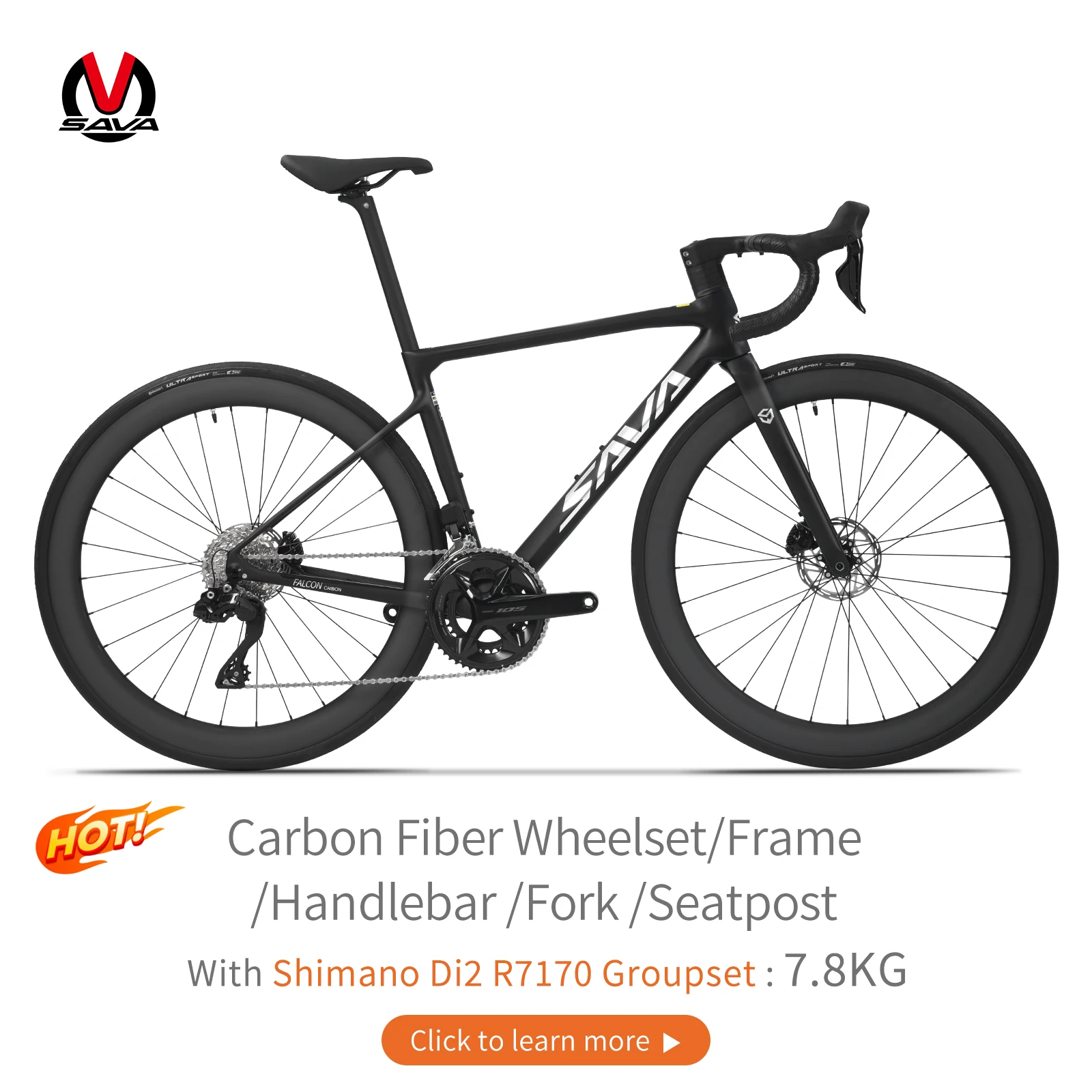

- Sava modello Falcon/R13 (si trova anche marcato Kootu sempre su AliExpress)

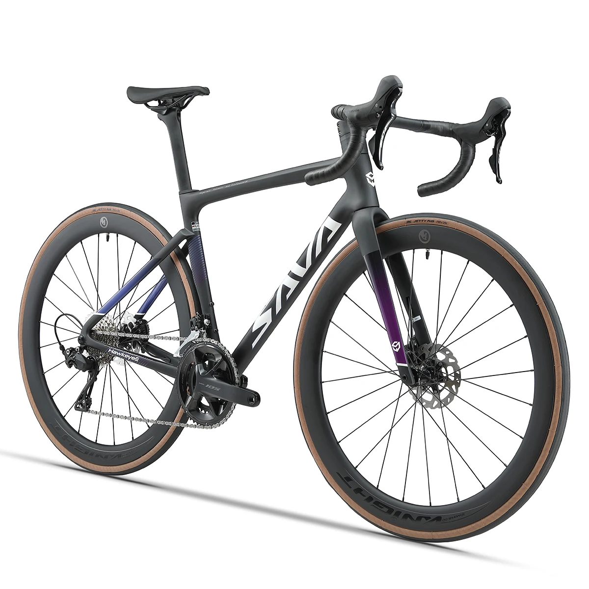

- Sava modello Hawkeye/R16 (anche questo si trova marcato Kootu sempre su Ali e Amazon)
- Spcycle R088 (di cui non mi convince la scatola movimento BSA da 68mm, la preferirei più larga)
Altrimenti un pò meno slooping ci sarebbe anche questo (che è identico allo Spcycle 053D):
Ho letto che dal prossimo anno i telai Sava verranno distribuiti anche in Italia, ma i modelli da me postati non saranno disponibili....tra l'altro mi spiegava il distributore italiano che questi due modelli in realtà sono commercializzati da Savadech e non Sava-bicycles, cambiano pertanto le politiche commerciali e la garanzia/servizio post vendita (i modelli venduti da Savadech hanno infatti garanzia di soli 2 anni, contro quella di 15 anni offerta sui modelli commercializzati da Sava-bicycles)....l'unica cosa che hanno in comune è che sono certificati UCI, non è possibile acquistare il kit telaio ma solo bici completa (peccato) e non è possibile chiedere colorazioni personalizzate. Gli stessi telai marcati Kootu non hanno invece il bollino UCI.

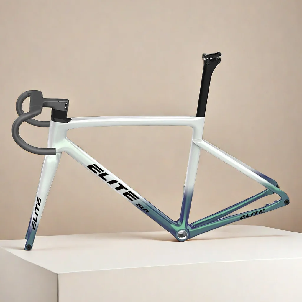

Avrei trovato anche questo telaio Elite che a livello di geometrie potrebbe fare al caso mio:
Dando un'occhiata alle geometrie, direi che è identico al Seraph TT-X33, il quale a sua volta rimanda abbastanza al Tarmac SL7, anche se tubo piantone e tubo sterzo mi sembrano abbastanza diversi come sagoma.
Domanda: ma anche il Tarmac ha scatola movimento BSA68? ;nonzo%
Infine, indipendentemente dalle somiglianze, qualcuno per caso ha acquistato uno di questi due telai e mi può dire a livello di qualità/affidabilità come sono?
Ho provato a fare una ricerca qui sul forum, ma non ho trovato nulla a riguardo del TT-X33, mentre invece ho trovato qualche commento negativo su Seraph (risalente a qualche anno fa)....che voi sappiate le cose nel frattempo sono migliorate, oppure meglio lasciare perdere e guardare altro?
