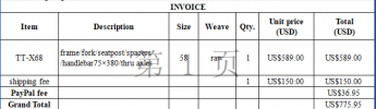

arrivati alla conclusione della richiesta di acquisto del telaio jessi mi invia questa mail:
HI andrea,
the following is the invoice details
Would you choose to pay PayPal as a friend? There is no PayPal fee in this way
Please send your recipient's name, address and phone number.
I will make an invoice for you. After confirming that the invoice is correct, you can make the payment
da quello che ho capito cerca di bypassare paypal.
non ho mai comprato in cina tramite delle semplici mail di richiesta e mai con paypal (che devo ancora collegare alla mia carta di credito).
Non dovrebbe mandarmi un link ad una finestra di pagamento paypal con tutte le specifiche dell'oggetto che si compra e totale costo?
chiedo
grazie

Anche per il mio acquisto si sono mossi in questo modo, non era lo stesso produttore ma poco cambia.
Mi hanno inviato la nota ed io ho fatto il pagamento tramite Paypal, utilizzando la mail che mi avevano indicato.
