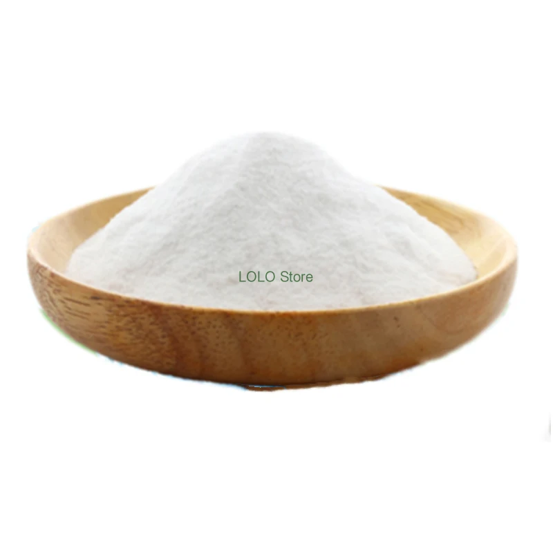

Uso la cera a caldo con soddisfazione su strada e MTB. Ho anche la cera liquida squirt, ma su fango e bagnato (con la MTB) presenta una grossa inferiorità.
Anche domenica ho finito il giro in MTB con la bicicletta completamente infangata ovunque.
Solo con la canna dell' acqua la catena e trasmissione sono tornate pulite. La catena aveva ancora la cera.
Io uso cera di paraffina che ho additivato con polveri di ptfe, MOS2 e WS2. Con questi ultimi 2 la cera è ovviamente diventata nera.
P.S. con la cera di paraffina si raddoppiano i chilometraggi solo aggiungendo la polvere di ptfe....

Quindi, se ho capito bene, non usi un prodotto commerciale.
Inizialmente usavo paraffina pura, presa in farmacia, poi ho preso la cera Molten speed wax, con cui mi trovo bene.
La cera di paraffina dove la trovi? Ed i vari adittivi ?

La cera di paraffina su Amazon, 11€ 0,9kg, gli additivi su AliExpress.

Saresti così gentile da postare anche la ricetta?
Magari anche i link degli addittivi, PTFE a parte non li vedo su Ali
In 500g di cera ho messo 100 ptfe - 50 - 50
Forse il ptfe è troppo, la cera è diventata molto plasticosa...
Per i link vedi sopra
Stavo valutando di mettere anche un po' di cera di semi di girasole come la Flowerpower Wax
