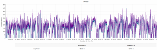

Buongiorno a tutti,
In questi giorni ho testato i 2 misuratori di potenza insieme sulla stessa bicicletta con 2 Garmin, spinto dalla curiosità di capire le differenze tra i 2 visto che l'anno scorso usavo gli Stages alternati ai Vector 3S mentre da Novembre 2021 utilizzo gli Assioma.
Nei 3 giri in cui per ora li ho usati assieme si sono evidenziate subito delle differenze fra i 2:
PRIMO GIRO (l'immagine con il bilanciamento riguarda i Favero mentre l'altra immagine riguarda gli Stages)
Abbiamo una leggera sottostima sulla potenza media da parte di Stages (al netto del bilanciamento) a bassi regimi che sono stati tenuti per la maggior parte dell'uscita mentre riguardo a un intervallo di maggiore intensità:
abbiamo sempre una leggera sottostima comparabile a prima al netto del bilanciamento da parte di Stages.
Fin qua tutto regolare, ne risulta di 2 misuratori di potenza pressoché sovrapponibili ma poiché la principale caratteristica di un misuratore è la ripetibilità del valore nel tempo( e lo Stages l'anno scorso più di una volta ma avevo fatto venire dei dubbi...) veniamo al giorno 2:
uscita con un'intensità nettamente maggiore rispetto al giorno precedente ma lo Stages rileva valori poco superiori rispetto al giorno prima con bilanciamento comparabile; difatti in questo caso la sottostima rispetto ai Favero è molto ampia.
Venendo a un intervallo specifico qua abbiamo una sottostima di circa il 10%, quindi ben oltre il 5% di differenza fra un giorno e l'altro per quanto riguarda lo Stages...
E soprattutto la differenza si nota ancor di più nella potenza normalizzata che da maggior valore ai picchi (e questo è stato il campanello d'allarme che ha iniziato a farmi dubitare a proposito di Stages l'anno scorso) quindi nel caso di una gara a continui strappi le differenze potrebbero essere ancora maggiori secondo me.
Terzo giorno:
purtroppo ho dovuto considerare solo una parte dell'uscita perchè poi lo Stages si è disconnesso.
Anche qua siamo più o meno sui livelli del giorno precedente anche se forse la sottostima è leggermente minore.
Venendo a un intervallo specifico si nota come la differenza sia minore rispetto al giorno precedente (considerando anche il bilanciamento rilevato da Favero), ma comunque sempre importante rispetto ai Favero.
NB Ho sempre calibrato i 2 misuratori prima di ogni uscita. Ho preso come riferimento i Favero dando per scontato che il valore sia 'giusto' rispetto allo Stages, ma in realtà poco importa perchè la differenza fra un giorno e l'altro dello Stages mi sembra lampante.
CONCLUSIONI
Vedendo queste 3 attività lasciando perdere le differenze tra un misuratore e l'altro si rileva una grande variabilità da parte dello Stages indipendente dalle variazioni del bilanciamento. Nei 3 giorni di utilizzo alla calibrazione dello Stages il garmin ha mostrato rispettivamente i seguenti valori nei 3 giorni: 817, 821, 820.
Considerando che il primo giorno é stato quello con i valori più 'alti' da parte di Stages, il secondo con i più bassi e il terzo in mezzo a questi 2, non è che il numero che esce in fase di calibrazione fa cambiare così tanto i valori?
In conclusione vorrei dire che al contrario ovviamente i Favero mi hanno dato invece l'impressione di fornire un dato stabile e poco variabile nell'arco dei vari giorni di utilizzo.
Spero che sia stato interessante da leggere e utile a qualcuno che deve acquistare un misuratore di potenza.
(se ho scritto cretinate mi scuso ma è un analisi 'casalinga')

molto interessante...
io avevo il power pro di giant ed ora ho gli assioma, avrei voluto fare la tua stessa prova ma non sono riuscito (ho venduto il power pro e l'acquirente aveva fretta e non sono riuscito a recuperare un secondo garmin per fare almeno un giorno di prova) quindi rimarrò sempre con il dubbio ma esaminando un pò diversi allenamenti sono quasi giunto alla conclusione che il power pro segnasse circa 10-20 watt in più a seconda dell'intensità...

L'importante secondo me è che il dato sia ripetibile soprattutto aldilà del segna più o segna meno rispetto ad un altro pm (comunque importante per valutare i progressi da un anno all'altro...) e Stages ha dimostrato ancora una volta dopo questa prova di avere grosse lacune sotto questo punto di vista.
Infatti anno scorso mi aveva più volte fatto sorgere dei dubbi anche confrontandolo con i valori restituiti dai pm degli altri e con lo sforzo percepito (quando esci tutti i giorni te ne accorgi subito se sballano 20 watt...).
Già un 7/8% a 300w sono 20w una differenza abissale. Quando confrontavo i valori in diverse gare a volte infatti non riuscivo a trovare una spiegazione a certi valori....
Sull'altro bici usavo un Vector 3s che invece mi ha dato sensazione di essere molto stabile anche se per una persona che passa da bilanciamento 54s-46d a basse intensità a 48s-52d ad alte intensità un misuratore singolo avrà sempre un (grosso) margine di errore.
Reactions: ValeXX and andry96

Ho sempre avuto questo dubbio, allenandomi con un amico che possiede i Giant Power Pro ho notato che in salita sviluppava molti più Watt di me pur non riuscendo a mantenere la mia andatura, sono anche più peso. Quindi avrei dovuto fare più Watt di lui in salita.
Adesso leggendo questo post ho deciso di cercare su Google altri utenti che abbiano testato i Power Pro con altri misuratori.
Il risulato conferma quello che avete riscontrato, forse anche peggio.
Nelle prove di comparazione con altri misuratori di potenza il Power Pro regala fino al 10% dei Watt, mentre Assioma, PowerTap o Garmin non si discostano di oltre 1%.
In uscite di oltre 3h il valore medio dei Watt registrati da Assioma è stato di 150,6 Watt contro i 167,5 Watt dei PowerPro, ben 11%.

esatto, mi alleno da "poco" ma comunque ho imparato abbastanza sul come farlo, qui sul forum, leggendo un paio di libri e consigli da persone più esperte, e facendolo quasi tutti i giorni (nel 2021 17700km) ho notato subito una differenza di diversi watt, confrontando i dati con un pò di allenamenti vecchi mi viene addirittura da dire che fino alla Z3 la differenza sia accettabile, diciamo sui 10 watt, mentre in Z4-Z5 mi sembra essere di più, diciamo intorno ai 20 watt, non saprei se sia una cosa possibile o magari questa differenza è semplicemente data dal fatto che ho confrontato allenamenti simili (ad esempio 10-15' in Z4) ma fatti in periodi diversi (adesso vs settembre/ottobre 2021) e lo stato di forma è diverso...tra un paio di settimane proverò a fare il test ftp e confronterò con i vecchi test...
Vedi l'allegato 326760
parlando con un paio di amici anche loro hanno avuto la stessa sensazione e, come scritto sopra, ho quasi l'impressione che in Z4-Z5 "regali" qualcosa in più piuttosto che in Z2-Z3...
