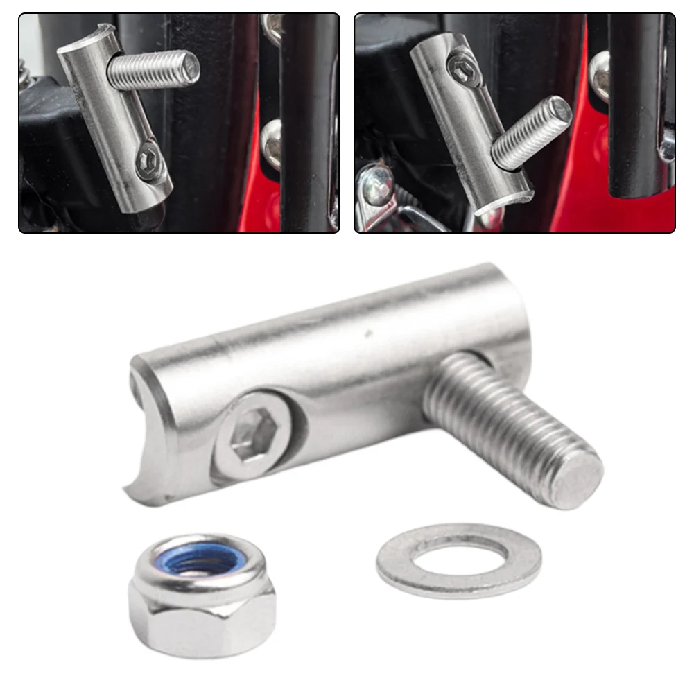

Potresti provare una cosa del genere:
Ho appena trovato questo articolo su AliExpress: 11,32€ | Estensore deragliatore anteriore per bicicletta per R8000 Per R7000 Per R9100 Estensore quadrante anteriore in acciaio inossidabile per bici da strada
Ciao Mashiro grazie per il consiglio! avevo visto qualcosa del genere si, stavo solo cercando di capire come potesse. funzionare. Diciamo che per il prezzo si potrebbe anche tentare.
Tanto ormai siamo a spendere.....:bn:
Invece di tentare di spendere, ormai che hai visto e capito come potrebbe funzionare, prova ad autocostruirtelo, anche posticcio
Si tratta solo di abbassare il deragliatore fino ai 2mm consigliati
Se funziona fai sempre in tempo a spendere...
