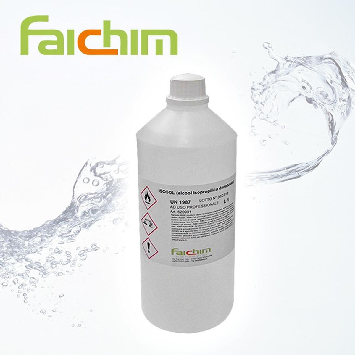

Per questo prodotto esiste la confezione formato litro? ho provato a cercare ma ho timore di non prendere lo stesso prodotto, almeno nelle caratteristiche... ringrazio sin da ora se qualcuno potrà linkarlo...
