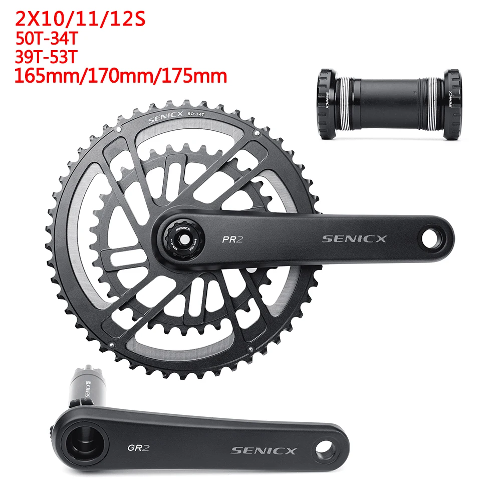

La bici é quasi tutta Cinese, tranne movimento centrale, ruote e freni.
Per intenderci la guarnitura é questa:
