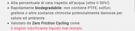

ah ok, la presenza di acqua nel drip l'avevo dedotto dalle varie brochure che ovviamente non riporteranno mai la composizione esatta.
tipo questa
comunque l'acqua lava via il drip velocemente. non esco con il bagnato ma mi è capitato un paio di volte di prenderla.
andry96
23 Luglio 2018
24.733
39.846
Brescia
tipo questa
Vedi l'allegato 449802
si è una emulsione di cera in acqua di solito
