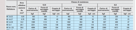

Non è stupore ma è per capire, dunque ti riferisci a questi dati
Vedi l'allegato 243290
Vedi l'allegato 243291
non avevo visto ma dice la stesa cosa. questa credo sia una tabella teorica che non tiene conto dell'attrito, quindi ad esempio dice che con "soli" 4,7Nm (47kgf*cm ) applicati su una vite m5 ottieni gia 649kg di trazione (permessi da un acciaio 8.8) , mentre con 8,1Nm ottieni 1113Kg di trazione permessi solo dalla classe di acciaio 12.9
Non vorrei che quei valori fossero il massimo carico sopportabile a trazione prima dello snervamento, comunque 8 Nm sono 81,6 Kgf circa, del resto torna perchè 4,7 Nm sono 47Kgf, ora la conversione sulla trazione non la trovo ma ho trovato la compressione che è quella sulla tabella
In ogni caso la discussione deve essere assolutamente costruttiva
La tabellina che segue la leggo cosi:
Una vite M5 ha un sezione utile di carico (la sezione teorica che avrbbe il gambo senza filetto) di 14,2mm2
nel caso di acciaio 12.9:
il carico totale di nervamento è 1590kg (ne deduco che l'acciaio 12.9 si snerva a circa 110kg/mm2)
Il serraggio max prudenziale raccomandato di solito è il 70% del limite del materiale, 1113 kg appunto.
per portare la trazione a questo valore considerando un attrito zero, serve coppia di 81KGf*cm cioe circa 8,1NM
poi l'altra tabellina che avevi messo sembra una proiezione del carico sostenibile da un bullone avvitato al serraggio iniziale e sottoposto a 2 milioni di cicli con una certa forza aggiuntiva(boh non saprei)

Ho notato che quando vado ad avvitare le due viti che tengono la pinza, al momento del serraglio non tengono la pozione che gli do con le mani
