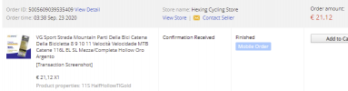

Ordinata da poco catena full hollow, costa 30€ e pesa meno della ultegra. Lo sfizio di provarla non posso non togliermelo. Dovendola cambiare anche alla gravel da battaglia, ne ho presa un'altra, dorata, a 19€
io la sto usando sulla gravel, proprio questa della VGSport. PEr il momento funziona molto bene. Devo valutare la durata rispetto alle solite KMC TiN che utilizzo.
All'epoca dell'ordine il costo era decisamente inferiore alle KMC.
