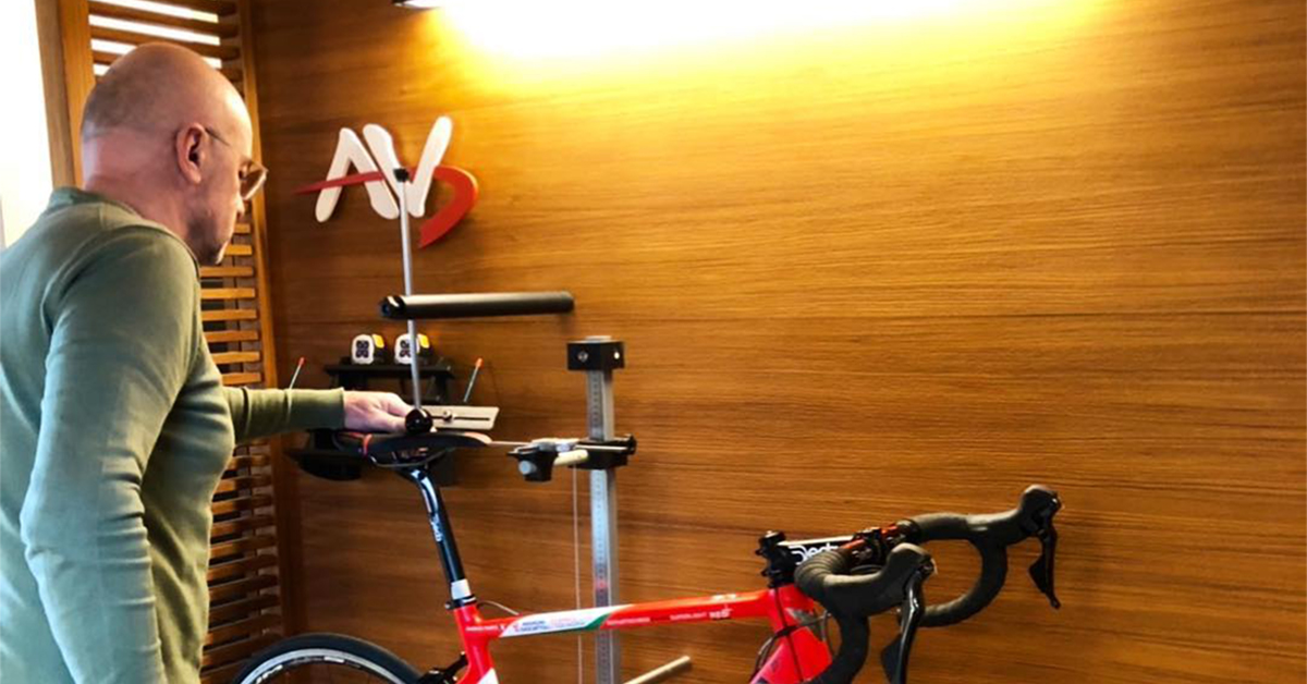

un nome? Aldo Vedovati
già ma sono pochissimi i biomeccanici che lavorano così
è proprio di lui che sto parlando, è il mio biomeccanico, devi prenotare 2 mesi prima per fare la visita, ti mette a posto tutto, dalle tacchette alla posizione delle leve, mai più avuto un dolore, la prima domanda che ti fa è : " tu con la bici cosa fai ? " in base alle tue risposte ti da una posizione, non usa programmi predeterminati da un computer dove si è tutti uguali, inutile avere una posizione racing se non fai gare, la mia posizione a 50 anni sarà diversa dalla posizione di chi ha 20 anni,
stiamo parlando del TOP, oltre che di una grande persona.
PS: qualche anno fa mi son regalato una Seven in titanio che Aldo mi ha fatto fare in base sia in base alle misure biometriche che in base al tipo di utilizzo (Seven dava/da' la possibilità di personalizzare, oltre che tutte le geometrie, anche i tubi - spessori ecc).
Ogni volta che ci salto sopra mi viene voglia di abbracciarlo.

Ho trovato questo articolo, mi sa che appena passo da Milano faccio una deviazione dalle parti di Bergamo.
