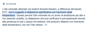

l'unico che ha dato due numeri qui sono io
ti lascio una considerazione AI che per quelli superficiali dovrebbe essere già abbastanza evoluto come pensiero puoi partire da qua a fare i tuoi conti e i tuoi approfondimenti che nel tuo caso penso siano necessari prima di parlarne ancora. potrebbe anche aprirti caselle mentali sul fatto che l'espansione o la comprimibilità di un liquido con la temperatura non è proprio trascurabile in un impianto frenante, ma su questo non voglio farmi illusioni. 1746435062850.png
Reactions: andry96
ti lascio una considerazione AI che per quelli superficiali dovrebbe essere già abbastanza evoluto come pensiero puoi partire da qua a fare i tuoi conti e i tuoi approfondimenti che nel tuo caso penso siano necessari prima di parlarne ancora. potrebbe anche aprirti caselle mentali sul fatto che l'espansione o la comprimibilità di un liquido con la temperatura non è proprio trascurabile in un impianto frenante, ma su questo non voglio farmi illusioni. Vedi l'allegato 487856
Ma veramente dice proprio quello che stavo dicendo io e va contro quello che stavi sostenendo tu fino al post precedente...
