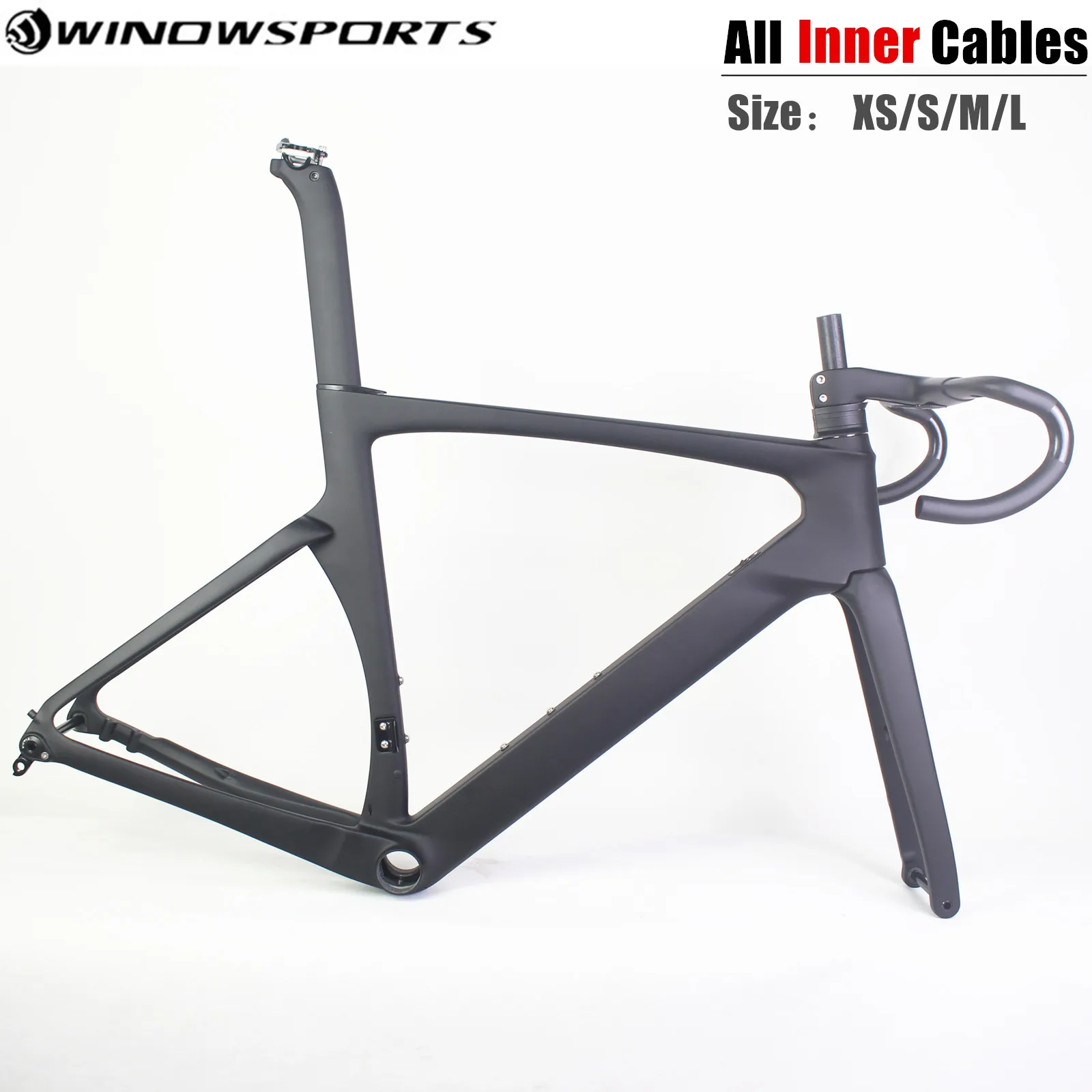

stavo valutando i costi per assemblare un telaio China full disc.

Telaio, taglia 54 -> https://it.aliexpress.com/item/32731370364.html?spm=a2g0o.cart.0.0.4d8e3c00xQYF9M&mp=1

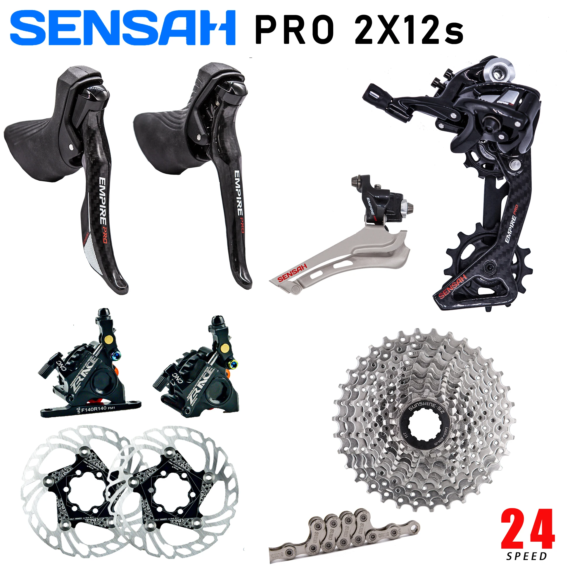

Gruppo -> https://it.aliexpress.com/item/1005002105231160.html?spm=a2g0o.cart.0.0.4d8e3c00xQYF9M&mp=1
Al gruppo dovrei capire se trovare guarnitura compatibile o aggiungere lo spider e se si capire il compatibile, qualcuno riesce a darmi delle dritte?

devi guardare in base alle tue di necessità, le mie necessità possono essere completamente diverse dalle tue,
per quanto riguarda il costo direi che va bene, per quanto riguarda la leggerezza un telaio che pesa 1260gr nudo direi che non è il massimo e anche le ruote sono su quella strada,
il gruppo del link è già compreso di guarnitura a meno che tu non voglia delle altre misure di pedivelle e di corone nel qual caso ti conviene scegliere un gruppo tipo questo
e poi aggiungere una guarnitura con le misure che ti fanno comodo,

Si il gruppo è composto ma volevo capire se chiedendo al venditore potevo switchare la guarnitura di default con quella con pm o aggiungere lo slider.

Scusa ma che te ne fai di un manubrio con passaggio cavi totalmente "nascosti" se poi il telaio non è fatto x l'integrazione completa dei cavi

dipende da cosa vuoi, quelli che hai scelto è un telaio aero, pesano più o meno tutti così, il manubrio va bene con il telaio che hai scelto,
se invece vuoi un telaio disc coi cavi a scomparsa aero questo potrebbe fare al caso tuo, devi solo mettere gruppo ruote e sella,

Ho letto dei post su Bar Cina mi sembra dove dicevano che questo cambio dava problemi nel montaggio dei sulle manopole dei freni! È vero è stato risolto è facile da montare . Grazie

1320 grammi solo telaio nella taglia 49 è tutt'altro che leggero. Anche la forcella 440 grammi non è poco.
Per la tipologia di telaio, sicuramente non è importante la leggerezza. Le misure e la geometria sono praticamente di una bicicletta da crono.
Come ha scritto @sheik yerbouti non è chiaro cosa stai affermando.
Io ho montato il Sensah Empire pro carbon per 3 mesi in prova sulla vecchia bdc in attesa di metterlo sull'attuale dove lo so usando da un mese con incredibile facilità e precisione d'uso.
Il montaggio è stato in tutto e per tutto identico a quello di uno Shimano 105 o un Ultegra. Stesso sistema di attacco al manubrio, stessi fili e modalità di inserimento sia per freno sia per cambio, stesse guaine.

Ok grazie tante. Ho intenzione di comprarlo ma come ripeto avevo letto un qualcosa che non so spiegare dove diceva che dava problemi al momento del montaggio dei fili del cambio sulle manopole ma era un tread di un paio di annni fa può darsi che qualcosa sia cambiato .. ma volendo si può montare il gruppo su manopole del 105 per avere una cambiata tipo shimano o ci vogliono per forza le manopole del sensah? Grazie anche allo Sceicco per la risposta scusatemi se non sono stato chiaro!!

Se vuoi una bici con il passaggio dei cavi completamente integrato temo che il manubrio che stai valutando non vada bene! Non permette di fare passare i cavi nel cannotto dello sterzo perché sprovvisto dell'apposita asola! Dovrebbe essere la copia del manubrio H36 di Canyon!
