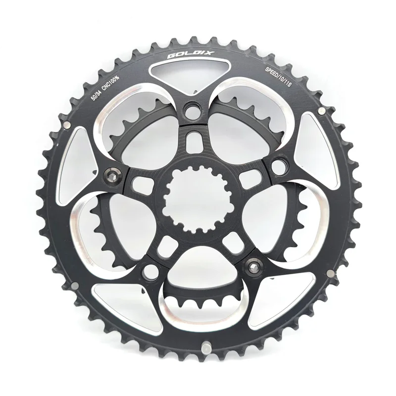

Ma sul 10V è uguale?
Dipende dalla guarnitura.
Se è del tipo Ultra Torque o comunque con il quinto bullone che si avvita direttamente alla pedivella dall'interno, come quella sotto, si.
Se invece è come questa sotto, con cinque bracci e cinque punti di fissaggio con bulloni esterni no.
In questo caso vanno bene corone 'generiche'.
