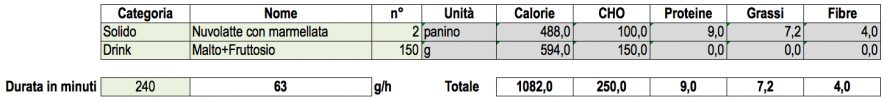

In vista delle granfondo di primavera inizio con oggi una fase di "adattamento" per arrivare ad 80-90 g/h di CHO reali durante senza rischi.
Oggi 4h in z2 con mezzoretta di ripetute in soglia tenendo 60 g/h.
Le prime 3h bevuto 2 borracce con 150g totali di CHO e mangiato 2 nuvolatte con marmellata. Ultima ora di rientro in pianura senza nulla.
Alcuni preferiscono non conteggiare la prima ora che teoricamente è coperta dalla colazione ma io preferisco iniziare da subito (in realtà ho iniziato a bere dopo 20').

Per curiosità quale è il bilancio energetico di questa uscita?
Quante calorie hai speso, quante stimi di Carbo e quanti grassi a queste intensità?
Che apporto calorico aveva il pasto precedente?
Grazie
3400 kJ in 4h05' ed introdotte durante circa 1080 kcal.
La colazione 1h30' prima della partenza sarà stata sulle 8-900 kcal ma non ho misurato (porridge con avena, banana, whey, burro arachidi e fette biscottate con marmellata).
Prendi le quantità con le pinze perché sono stime: se ho interpretato correttamente i grafici dovrebbero essere circa 175g di CHO + 40g di grassi nelle 3h30' di z2/z3 e sui 140g di soli CHO nei 30' in soglia.
