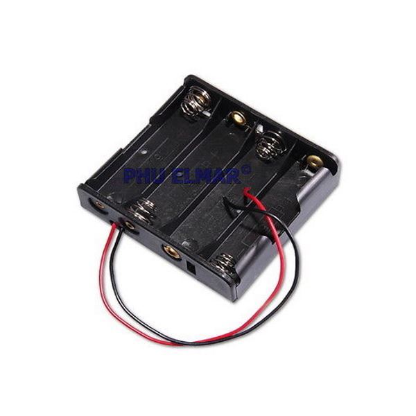

eventualmente potresti anche costruirti un powerbank con un porta batterie da 4 stilo,un pacco di batterie si compra ovunque,non costa praticamente niente farlo e ce l'hai come riserva d'emergenza nell'eventualità non trovi prese per un pò...
prima dell'avvento dei powerbank e dei caricatori per la dinamo usavamo questi nelle lunghe rando :oold:
