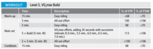

Nel mezzo una settimana di scarico attivo per poi riprendere con un altro FTP Test (per ricalibrare le intensità).
Nel corso delle settimane farei principalmente lavori a durata crescente in zona Sweet Spot...poi Z4 e Over Under....qualche lavoro specifico di Vo2Max alla terza e quarta settimana....altri lavori di Vo2Max, a maggior impatto, li farei nelle settimane 9, 10 e 11. Settimana 12 di recupero attivo.
Poi puoi sparare il test.
Credo di essere già stato fin troppo generoso come consulenza gratuita.
Grazie mille, era il tipo di risposta che cercavo.
Test ftp seguirò sicuramente il protocollo Coggan e poi proverò a seguire le tue indicazioni magari utilizzando qualche work out del libro di Allen/Coggan con cui per ora mi sono trovato bene.
Avrei solo una domanda: i work out durante la settimana fare 60' con TSS 90 può andare bene o è troppo poco?
Grazie mille a @TheLordofBike e a tutti quelli che mi hanno risposto...
Buone pedalate a tutti, io in questi giorni sono senza bici e mi sono dovuto accontentare di una corsetta a ritmi ancora più nella norma del solito :-)xxxx
