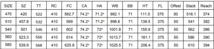

Qualcuno ha questo telaio costelo? È per caso la copia di un telaio di marca per cui non è il caso di comprarlo?
€ 727,60 | 2020 T1000 Strada del Carbonio Frameset della bicicletta SPEEDMACHINE X bike telaio forcella reggisella con manubrio integrato
Non mi pare sia una copia (anche se ovviamente sembra simile ad altri)
E' comunque un bel telaio almeno a vista ed è molto interessante per quanto riguarda le geometrie.

Molto simili.. ma non uguali ;-)
Sono perfettamente d'accordo.
A dire il vero, il paragone mi è venuto per via del nome: speedmachine, roadmachine teammachine, assonanza simile e così ho pensato di andare a vedere le bmc.
Dal mio punto di vista, il semplice fatto che non siano identiche, che non abbiano lo stesso nome, che non abbiano falsificato il marchio a me lascia molto tranquillo sulla questione del falso ... ma è solo la mia opinione.
