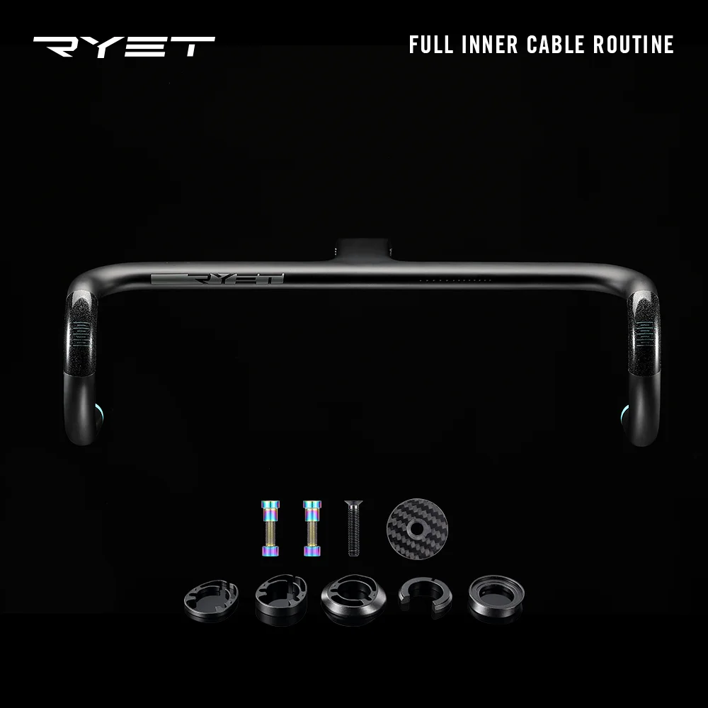

no, è abbastanza difficile trovarne uno compatibile, di solito quei manubri con i loro spacer sono dedicati al telaiosono dedicati al telaio,
forse potrebbe andare bene questo,
o questi,

manubrio integrato Velobuild 40x10 (ma la filettatura per il supporto Garmin non va, devo rifarla. ma come?)
