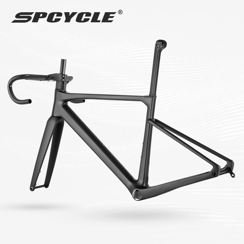

Copia del Tarmac..
Non voglio essere polemico, ma siamo sicuri che, prendendo 10 diverse persone e facendogli vedere le foto di bici famose senza marchio, non le scambierebbero con la stessa facilità con cui si dice di una cinese "è una copia di..."? A parte qualche modello con peculiarità marcate (mi viene in mente Lapierre) non vedo questa grande originalità nei design, e non dimentichiamoci che, fondamentalmente, un telaio è costituito da 2 triangoli e una forcella, si può inventare qualcosa ma il mercato ci dice che non si inventa granchè, in realta
