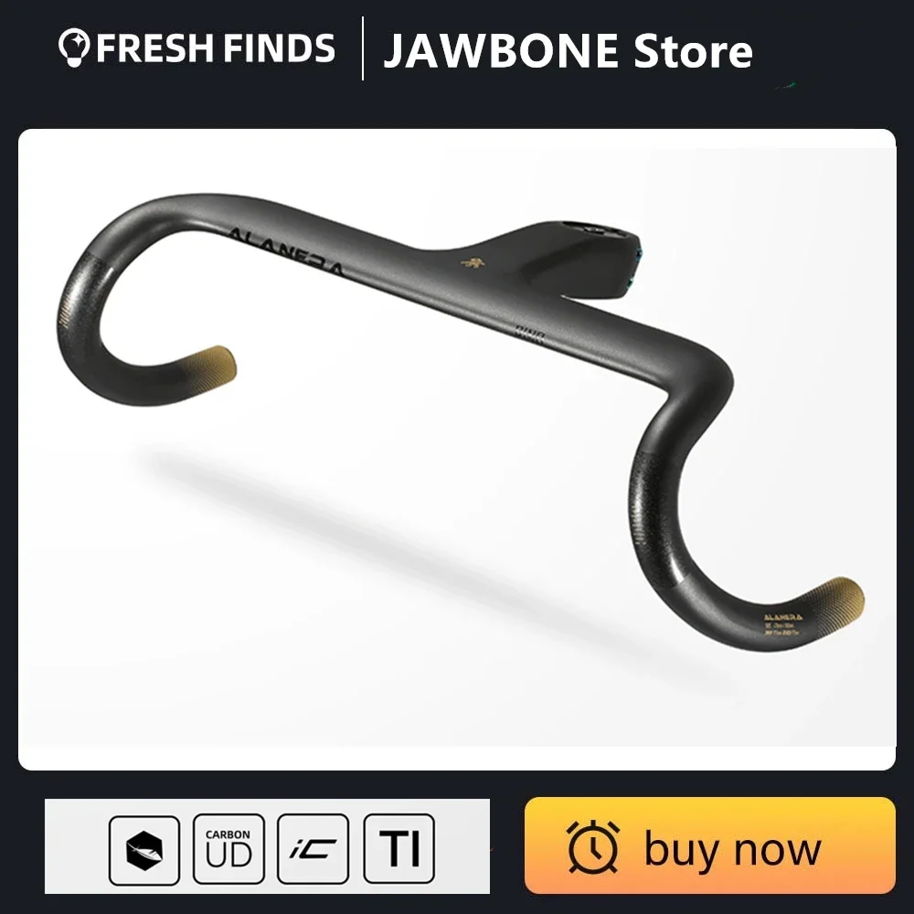

raga un consiglio, dato che chriss mi sta spedendo la forcella nuova del 177 con i buchi delle pinze dritti, e dato che vorrei cambiare anche la piega perchè quella integrata fornita inizialmente con il telaio non corrisponde alle mie misure per via della forma strana, mi consigliate di farmi spedire quella nuova del vbr 218 oppure andare direttamente con una tipo la RYET presa da aliexpress? ho due bici e seppur le misure sono identiche, mi sento più lungo con la 177 per via della forma della piega perciò con i comandi più lontani.
ma che piega hai del 177 quella integrata o hai piega + attacco ? secondo me la soluzione migliore al massimo si cambia l'attacco e non tutta la piega, poi si può ruotare in varie posizioni,
altrimenti ci sarebbe anche questa
avesse qualche grado di flare lo prenderei anche io
Ho quella integrata. Ma non essendo parallela ma quella forma strana, mi si sballa la misura e sto troppo disteso ugli ergopower

Si, Fsa o anche quello di AliExpress postato poco sopra sono leggermente aperti in basso, per cui risultano per esempio 400 sopra e 420 sotto

Nei manubri il flare indica l'angolo di apertura delle parte bassa del manubrio. Non è solo una cosa gravel (dove questo concetto è abbastanza estremizzato) ma anche da bici da strada; molti manubri da bici da corsa presentano un flare: spesso 4° che si traduce in un cm in più di larghezza per lato della parte bassa rispetto ai comandi.
È peraltro una parola inglese che significa "il diventare più largo a un'estremità"
(oltre ad avere altri significati ben diversi)
Vedi l'allegato 367490
Si io intendevo 4/5° come i manubri corsa FSA….il velobuild in 2 pezzi è molto bello, gli manca giusto un poco di apertura in basso

come ha ben detto lo sceicco la soluzione migliore sarebbe prendere lo stesso manubrio con 1cm di attacco in meno, considerato che la forma del manubrio provoca un allungamento di circa 1cm in presa sui comandi, come avevo già segnalato anch'io. L'unico lato "negativo" di questa soluzione sarebbe avere la presa alta 1cm scarso più vicina rispetto a un manubrio dritto, ma penso sia veramente impercettibile, o comunque esponenzialmente meno fastidioso rispetto a un eccessivo allungamento di 1cm sui comandi. Penso che esponendo il problema a Velobuild potrebbero anche darti qualche dollaro di sconto sul nuovo acquisto, in caso, visto che non viene segnalata questa cosa
