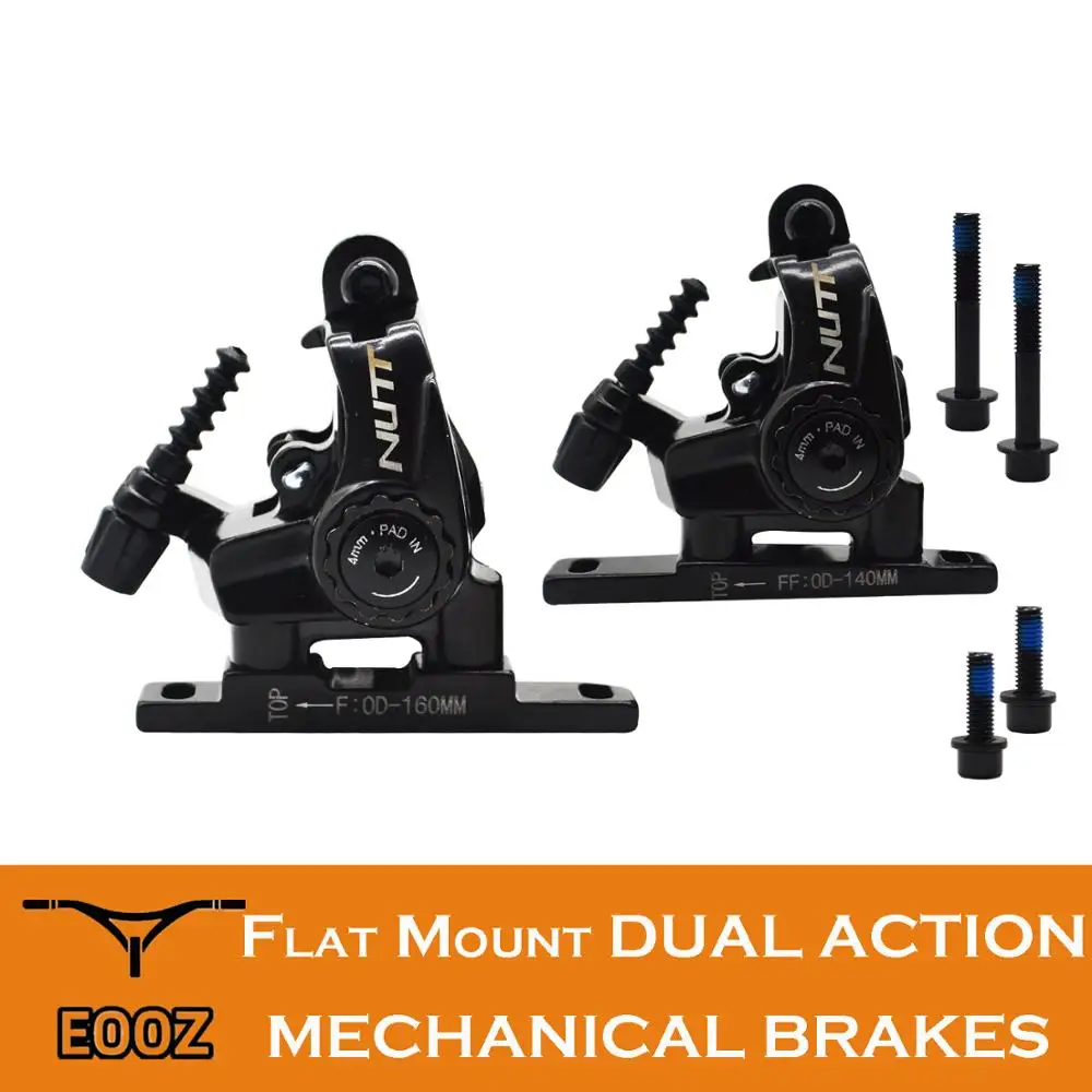

Le pinze esistono di due tipi:
- Meccaniche con un meccanismo a leva che va ad agire per avvicinare le pastiglie al disco
€ 13,03 6% Off | Nutt Piatto di Montaggio A Doppia Azione Meccanica Strada Pinze Dei Freni A Disco
- idrauliche che hanno un circuito idraulico concentrato e viene attivato dal tiro del cavo
€ 37,61 21% Off | ZRACE BR-002 Cavo Azionato Freno A Disco Idraulico Per Strada Cyclo-cross CX bici, Ciclocross
