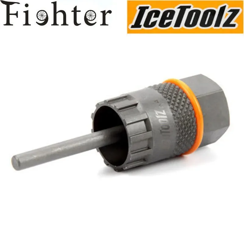

terzo esempio: mi ritrovo con sto gioiellino di mozzi DT 240s con quello schifo di centerlock che speravo di smontare con la classica chiave a tazza del movimento centrale (Icetool presa da LordGun) . Per una interferenza del cavolo non si innesta e quindi trovo a 3 euro la chiave aliexpress. Mi arriva in 20giorni e ho risolto tutto con 3euro.
