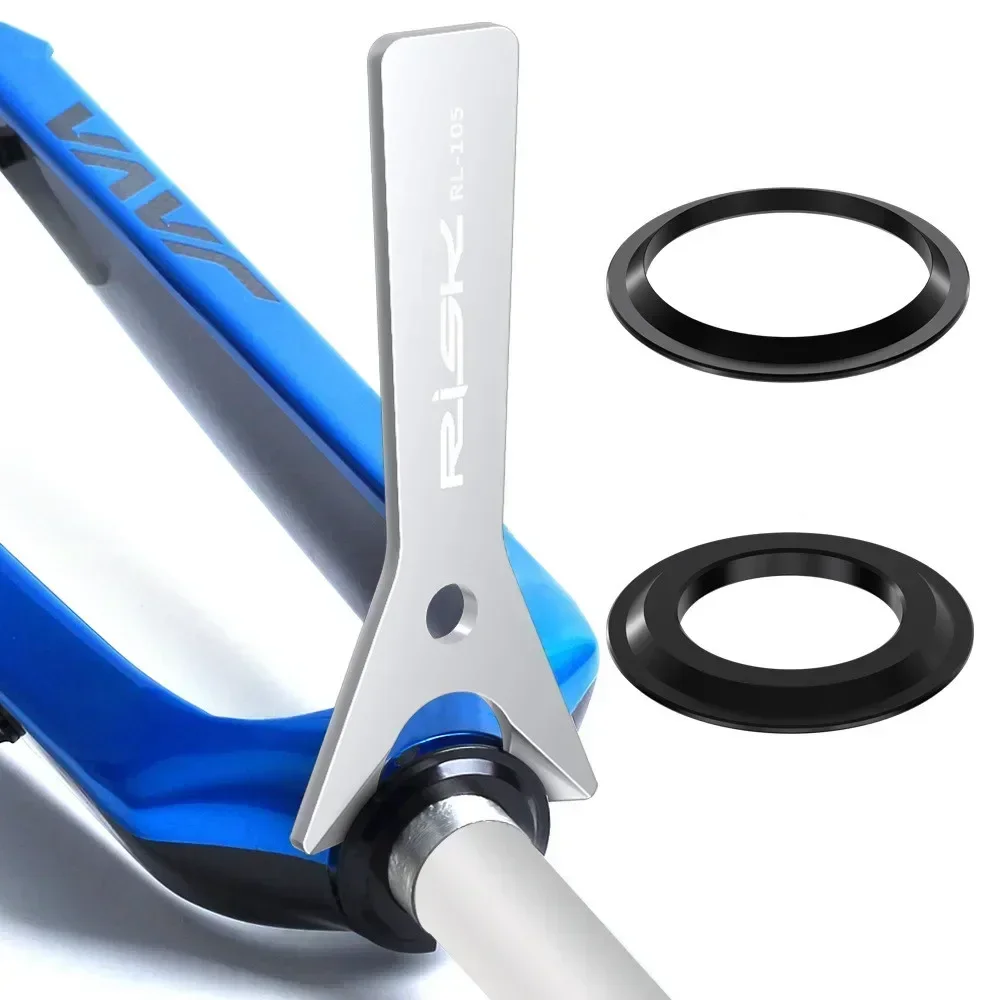

Dovendo rimuovere una ralla dalla forcella e mi scazza il fatto di portarla dal meccanico.....ho preso questo su AliExpress per una somma irrisoria; commenti, impressioni?
Io uso due cacciaviti con lama a taglio.
