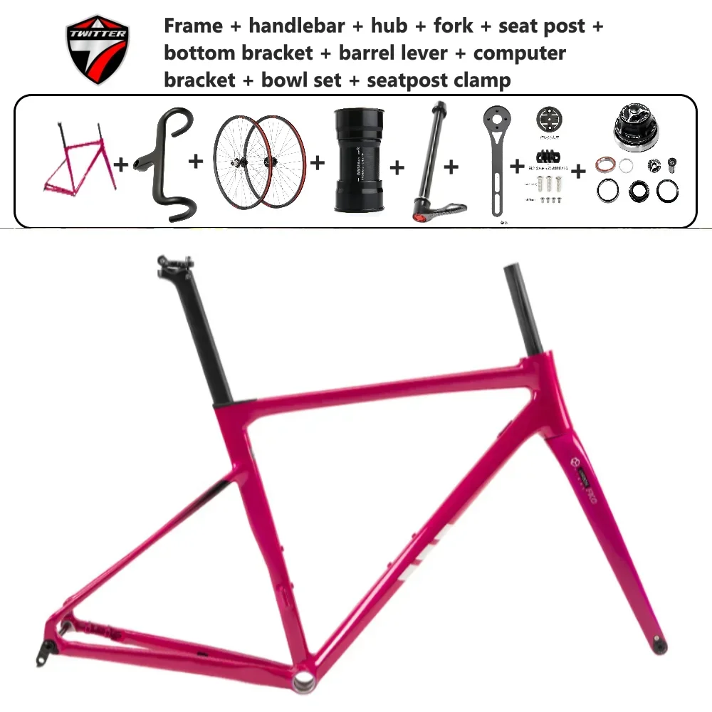

Chiedo un chiarmento sui pressfit con le calotte in alluminio ceramici, mi è capitato di doverne smontare uno ma battendo con l'attrezzo mi esce solo il cuscinetto ma non la calotta completa, avevo il problema che da smontato gira fluido mentre sul telaio sembra frenato come se fosse compresso.

Più che compresso, probabilmente non sarà in asse perfetto, basta qualche decimo di millimetro per fare attrito.
Purtroppo può dipendere sia dalla sede nel telaio, che dalle calotte, anche se su queste essendo pezzi torniti/lavorati a macchina, difficilmente sono fuori tolleranza.
Per far uscire la calotta devi fare in modo che l'estrattore con cui batti si appoggi al bordo interno, inoltre quando la monti ci devi mettere il grasso al litio o comunque un anti-seize, altrimenti potrebbe essere ossidata e si salda alla scatola movimento.
Se il tutto ti esce senza fare danni, suggerisco di farti rettificare la sede con l'apposito attrezzo, a quel punto se entrano entrambe in asse non dovresti avere frenatura.

Mi sono espreso male, diventa ruvido e leggermente frenato da montato nella sede, prima ancora di infilare il perno.

mmm...mi viene da pensare che sia la sede non perfettamente tonda allora, entra ma in qualche modo viene compresso facendo pressione sul cuscinetto.
E' corretto che debba entrare a pressione (nel senso che non lo infili a mano), ma in teoria essendo un cilindro, non dovrebbe comprimersi al punto di influire sulla libertà del cuscinetto, a meno che la sede non sia ovalizzata o presenti un difetto. Per caso hai avuto modo di provare con un altro cuscinetto? Magari è la tolleranza di quest'ultimo che sballa.
