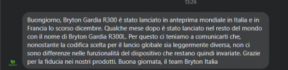

Novità, dopo aver segnalato in un post su facebook nella pagina Bryton che il Gardia R300 non riceveva aggiornamenti firmware, ma che che venivano rilasciati solo per il 300L, sono stato contattato dal servizio clienti che mi ha chiesto tutti i dati di acquisto e mi hanno detto che ci potrebbe essere la possibilità di sostituzione del R300 con la versione 300L in quanto la prima è una variante test non destinata alla vendita.
Adesso vediamo che succede...
Interessante grazie, anch'io ho il 300 che credevo si differenziasse dal 300L per la mancanza del supporto tondeggiante che non ho trovato in confezione..
