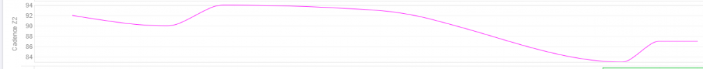

La cosa strana è che è stata la repentina scesa nelle 3 settimane. Hai bene detto tu che ho fatto forza tutto l'anno, e appena ho messo forza anche sulla bici... Forse ho trascurato quegli intervalli in vo2max o tabata che facevo ad alta cadenza (95/100) e questo si è ripercosso sulla cadenza.
Ovviamente per salite ripide non intendo 18-20%!! QUello che intendevo è che se trovo uno strappo in doppia cifra, tento ad affrontarlo ad alta cadenza (anche a wattaggi soprasoglia >280)
Queste sono alcune salite a soglia (non ripide) fatte ad aprile
queste salite fatte in Z3 alta la settimana scorsa (non date troppo peso alla FC che ero cotto dalla settimana)
Vedi l'allegato 290490
Vedi l'allegato 290491
Imho ci sta che quando metti la forza in bici, con lavori a bassa cadenza, più vai a rallentare la cadenza anche negli allenamenti successivi, a me ( che non ho un programma così strutturato) capita lo stesso quando, per poi risabilizzarmi tornando a fare un po' di agilità
