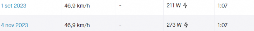

Per le capre come me che non calibrano il misuratore di potenza, calibratelo ad ogni uscita! Ci voglio 10 secondi. E se volete un motivo in più ecco il mio triste caso.
Nell'estate del 2021 compro il misuratore, lo calibro e a fine anno faccio test FTP cadendo dentro i 249 watt. E già questo valore immagino fosse starato in quanto ottenuto ben 6 mesi dopo la calibrazione.
Lo scorso ottobre dopo 2 anni e mezzo mi passa per la testa di effettuare la seconda calibrazione ed esco. Solito giro senza spingere al massimo. Torno a casa e nuova FTP 260 watt senza nemmeno aver fatto il test! :shock:
Oggi di nuovo. Calibrazione, solita uscita, andatura più decisa e nuova FTP 277 sempre senza aver fatto il test :x

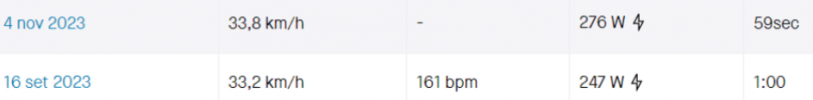

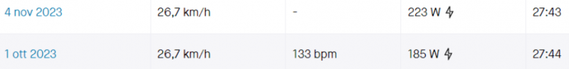

Per chi fosse interessato a vedere di quanto sballava eccovi serviti. Stesso segmento in leggera salita, quasi stessa velocità e tempo. Il primo con la calibrazione e il secondo senza. Ci stanno 108 watt di differenza!
Morale della favola sono 2 anni e mezzo che mi alleno con FTP errata e zone di potenza sballate. Tutti i numeri che vedevo sul Garmin erano sottostimati. Mi fa ancora impressione quando sul display vedo wattaggi che non sono assolutamente abituato a vedere.
Pensare che mi ero rassegnato all'idea che fosse il naturale declino fisico dovuto all'età che non mi portava più a raggiungere certi valori anche se non mi spiegavo certe velocità con così pochi watt. Credevo fosse il vento a favore!
Mo mi tocca fare un test FTP come si deve così mi inca**o ancora di più. Sono proprio un co**ione.
Vedi l'allegato 424737
Vedi l'allegato 424745

l'utente non ha specificato alcune principali informazioni quali la pendenza del segmento per poter dire quale wattaggio sia piu congruo. 31 km/h non significano nulla, salita o pianura???? non la vedo questa informazione.
edit: parla di leggera salita...sarebbe utile capire la pendenza...

Il misuratore è un 4iiii (solo su una pedivella).
Una precisazione. Mi rendo ora conto che il primo screenshot che ho allegato dove si vedono 108 watt di differenza non dice molto perché 9 secondi su un tratto così breve sono un'eternità.
Ho quindi ripetuto il controllo prendendo in considerazione solo segmenti con tempi identici o con differenze trascurabili.

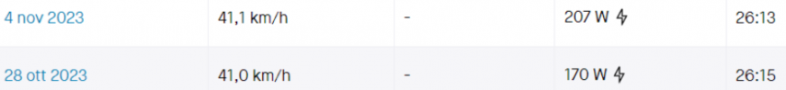

18 km di pianura. Differenza 37 watt.

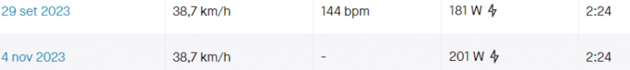

Pianura corta. Differenza 20 watt.
Pianura cortissima. Differenza 29 watt.

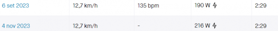

Altra pianura cortissima dopo una salitina dove mi rilancio sempre. Differenza 45 watt.

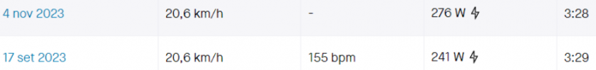

Salita lunga all'1%. Differenza 38 watt.

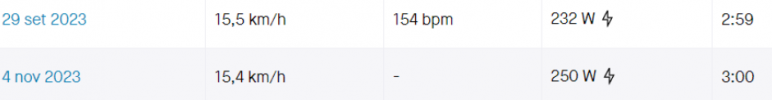

Salita al 6%. Differenza 26 watt.

18 km di pianura percorsi in 26 minuti a 41 kmh di media con soli 200 watt di media, odore di cazzata oppure segmento con molta discesa.
Senza offesa, ma è impossibile. A seconda della posizione per mantenere 41 kmh di media su 18 km ti servono non meno di 330 Watt.
Con 200 Watt non passi i 30-32 kmh di media con una posizione aerodinamica.

La maggior parte di quei dati sono in assoluto abbastanza incongruenti. Che la pianura sia lunga o sia corta non dovrebbe cambiare il wattaggio per fare una X velocità. Può cambiare la FC che tenderà man mano a salire con la durata ma il wattaggio che tu faccia 1 km o ne faccia 10 in pianura a parità di velocità dovrebbe quasi essere uguale. Invece ci fai vedere che su una pianura cortissima fai 33.8kmh con 276w. Su una pianura corta con 201w quindi ben 75w in meno di prima fai 38.7 quindi 5 in più. Su una pianura lunga torni a fare 207 w con 41.1 di media che è congruente con la pianura corta come valori ma non lo è in assoluto perchè sono troppi pochi watt per andare a 41.1 di media (che è tanta roba su 18 km in solitaria). Inoltre 18 km di pianura perfetta non sono poi così facili da trovare. Non prendo la pianura cortissima con rilancio perchè quello già dalle parole lascia intravedere una variante decisiva. Riguardo alle salite è molto più difficile parametrare i tuoi dati ma quella all'1% che è di fatto pianura ed è lunga in termini di tempo come la pianura lunga riporta valori troppo distanti dalla pianura: 223w con appena 26 di media quando in pianura lunga con 207 andavi ben a 41 orari. Io credo che tu riferisca dati con molte varianti di cui non tieni conto e dunque non evidenzi quindi che la pianura non sia pianura perfetta come minimo o che i rilevamenti si riferiscano a tratti diversi con asfalti diversi condizioni di vento diverse (ho preso solo i dati dello stesso giorno 4 novembre per analizzarli) e che sia il discorso tutto abbastanza inattendibile per stabilire un funzionamento corretto o meno del tuo misuratore. Misuratore che fra l'altro non è normale che vada fuoriscala in quella maniera nel tempo (un pò si così tanto no) quindi ho molti dubbi anche sul suo funzionamento oltre che sulla repertazione e catalogazione dei tuoi dati.
p.s. il mio misuratore Duraace dopo 3 anni senza alcuna calibrazione eccezion fatta quella manuale alla partenza del giro continua a riportare pressappoco sempre gli stessi valori a parità di tempo di percorrenza sugli stessi segmenti Strava di paragone. Segmenti generalmente in salita. Le minime oscillazioni sono verosimilmente dovute al differente peso fisico e del vestiario che può un pò altalenare tale da sfalsare quei 3/5/7 watt.
Ad esempio, rispetto ai tuoi rilievi:
1.
Differenza di tempo: 2"/1573: 0.075%
Differenza di watt: 37/207: 18%

Differenza di tempo 1"/59: 0.5%
Differenza di watt: 29/276: 9%
Come detto, non ne so nulla di pm, ma vedo che non c'è congruenza nei dati, perché a fronte di una differenza di tempo non significativa, c'è una differenza di potenza espressa rilevante. Questo può essere imputato all'imprecisione dello strumento di misura ma anche alle differenze ambientali in cui si sono verificate le due prove (ad esempio, ieri potevi avere vento contrario che richiedeva un maggiore sforzo a fronte di una prestazione cronometrica equiparabile).
In ogni caso, quello che emerge da questa microanalisi è l'inattendibilità dei dati raccolti.

A parte il primo confronto, gli altri presentano tutte differenze dell’ordine del 10-15% che si spiegano benissimo con fattori ambientali diversi, anche perche’ sono presentati solo 2 tempi per ogni segmento che non fanno statistica.
A parte questo i valori di watt sono incoerenti con le velocita’, come gia’ detto da altri.
