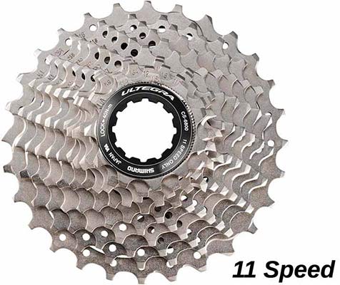

Sono proprietario di una Giant TRC Advance 2, Shimano 105, 11x28, 34/50.
Vorrei modificare la bici per meglio affrontare le salite (indipendentemente dalla gamba).
Qualcuno mi suggerisce di cambiare il pacco pignoni, tipo 11x34
Qualcuno mi suggerisce di modificare la guarnitura, tipo 28/50
Cosa ne pensate?
Grazie e.... scusare l'ignoranza in materia!
bradipus
23 Luglio 2009
35.268
30.542
Bugliano
qualunquemente
modificare la guarnitura non è possibile, la tua se non sbaglio meno del 34 non può montare; inoltre, non credo proprio che il deragliatore riuscirebbe a gestire un salto di 22 denti.
quindi, o sostituisci la guarnitura con una da mtb (se possibile), oppure metti un pacco pignoni con un pignone grande con un maggior numero di denti, se il tuo cambio lo consente. nel caso invece il tuo cambio non sia in grado di farcela, puoi montare una prolunga del forcellino.

Proporrei una guarnitura GRX 46/ 30, per rimanere su shimano, da verificare però se il deragliatore poi sopporti tale salto

Corone subcompact le fa anche absoluteblack
Non sono economiche ma sono davvero belle.
Metti conto che 1 dente in più sul pignone corrisponde a quasi 3 denti in meno sulla guarnitura quindi fai tu i calcoli.
Col pacco pignoni 11-34 dovresti montare anche il cambio gabbia media...alcuni col 32 riescono a usare ancora la gabbia corta (quella che hai ora), ma shimano dice già dal 32 di usare gabbia media.
E poi occhio ai salti di pignone con l'11-34...per avere un range così ampio con solo 11 velocità devono necessariamente mancare alcuni pignoni che ti potrebbero servire in altre situazioni

Beh il mondo non è tutto da 50-11 o 34-34...ci sono altre mille sfaccettature. Se hai un range 11-28 con 11 rapporti a disposizione avrai una copertura più omogenea e relativamente pochi buchi. Se con lo stesso numero di velocità devi coprire un range più ampio, 11-34, avrai più buchi/salti tra i vari pignoni.
Es io ho come pacco pignoni 11-28 sram e 11-32 shimano
11 12 13 14 15 16 17 19 22 25 28
11 12 13 14 16 18 20 22 25 28 32
Come vedi nel secondo hai salti di 2 denti dal pignone 14...
