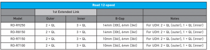

Purtroppo c'è una regola a seconda della misurazione cada sul link interno o esterno. Nel caso del link esterno , si addizionano 2 maglie più la FM , nel caso dell'interno ne vanno addizionate 3 più la FM. Comunque non dovresti aver grossi problemi

Beh ma la falsa va sempre su quello interno
Si ma la lunghezza la si determina passando la catena , corona grande pignone grande e aggiungendo le maglie. Partendo dal pignone grande "zero pont", e avvolgendola facendola passare dalla corona grande quando si arriva a congiungerla al punto di partenza ritorno "zero point", li puoi arrivare o con una maglia interna o con una esterna da li si determinano le maglie da addizionare

Chiedo visto che sono inesperto in questo , visto che non userò mai il cambio così incrociato se questa mancanza di un link può crearmi problemi . Ultima domanda ho una catena shimano presa dal mio ciclista lui mi ha detto di non sgrassarla prima dell'uso mentre ho visto tutorial illustri dove si dice il contrario . Cosa devo fare??
Ma non è detto che manchi
