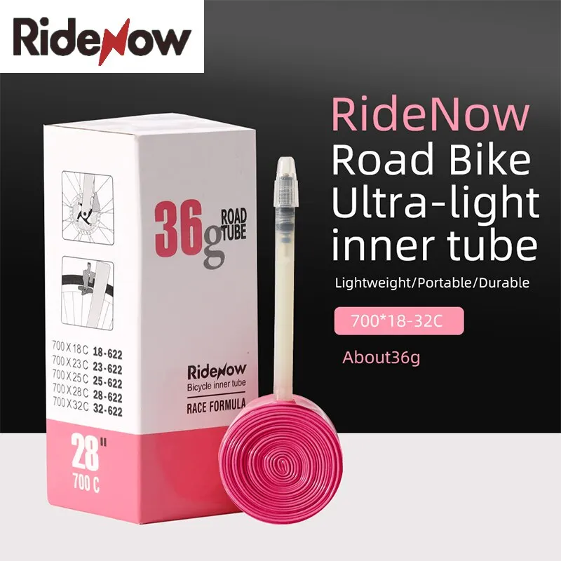

Ok, con quella arrivata oggi, ormai ho una scorta di 9 camere in TPU RideNow, più due nel borsello sottosella: direi che può bastare :pork:
Mi sono fatto attrarre troppe volte, fino a perderne il conto, dal prezzo poco superiore ai 4 € che, spesso, mi è stato proposto nelle offerte su Aliexpress.
Le ultime spedizioni sono arrivate tutte con il tubo valvola "nuovo" color crema.
Il peso di 36g, ormai, è assolutamente poco veritiero.
Ormai siamo sempre sotto i 33g reali: quella di oggi pesa 31,5g.
Mi viene quasi il dubbio che, ormai, le camere vendute come 36g siano delle 24g che non c'è l'hanno fatta a rientrare nei parametri...

se io volessi comprare qualche camera d'aria ridenow conosci u venditore sicuro oppure uno vale l'altro? non sono molto pratic di aliexpres
A che prezzo la vedi in vendita questa?
Ho appena trovato questo fantastico articolo su AliExpress. Dai un'occhiata! 4,85€ 86%di SCONTO | RideNow Ultralight Bike Camera d'aria 700 X18 32 Strada MTB Bicicletta Materiale TPU Pneumatico 65mm Lunghezza Valvola francese Super Leggero
valerio87
1 Giugno 2023
1.397
1.214
torino
bdc e gravel
4.85
