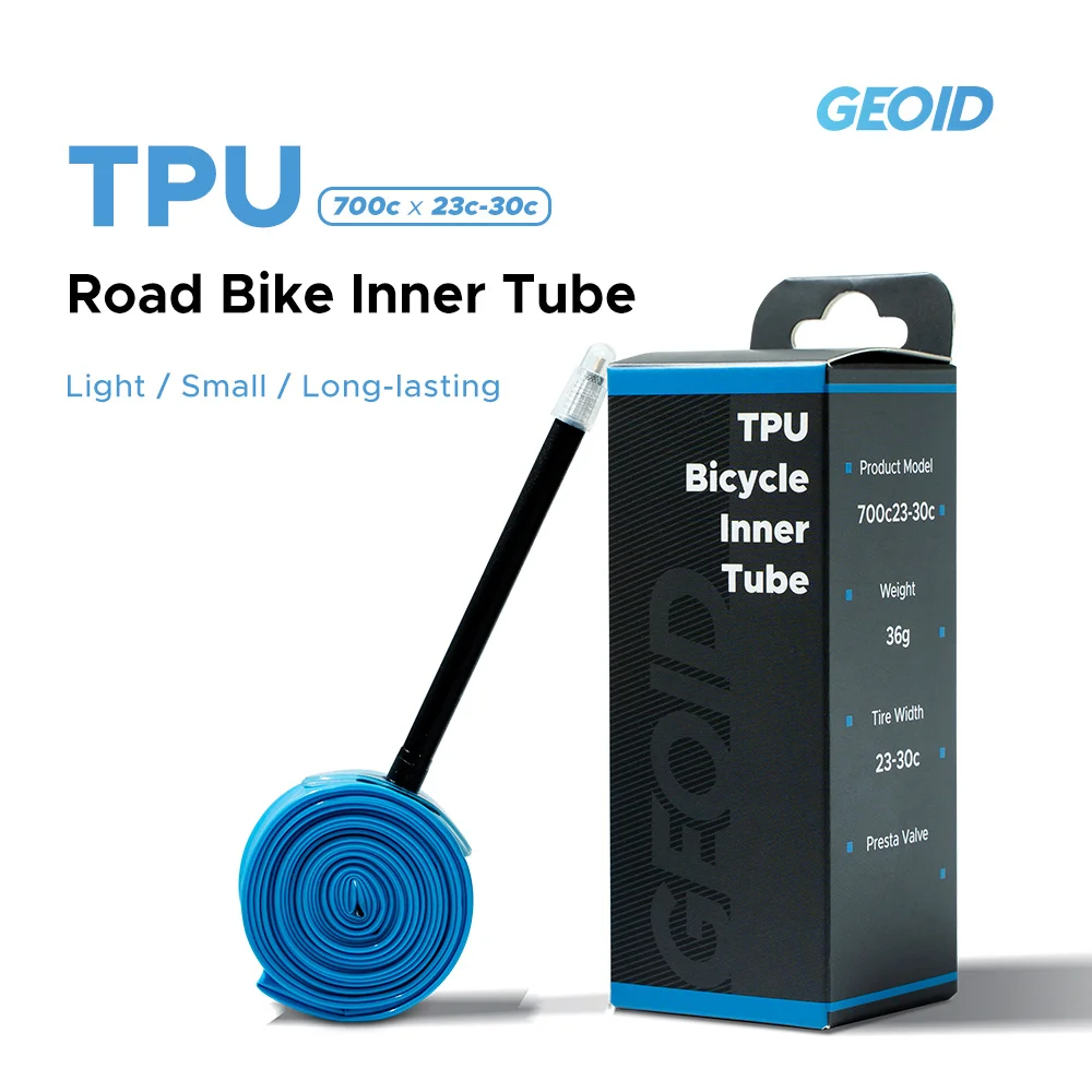

Li ho notati anche io.
Forse sono un prodotto nuovo, anche se il brand mi pare di averlo già visto su altri prodotti per bdc.
Non sono particolarmente convenienti.
Per ciò che mi riguarda, non avrebbe senso abbandonare un prodotto stracollaudato come RideNow per passare ad altri modelli semisconosciuti...

grazie Pecos per la risposta.....le mie perplessità sono in generale sul TPU, visto che ho montato Pirelli ma ho dovuto sostituirne una immediatamente (non teneva la pressione). Vorrei cmq portarne due nella falsa borraccia al posto di quelle in butile ma vorrei un prodotto che mi facesse stare, per quanto possibile, tranquillo
