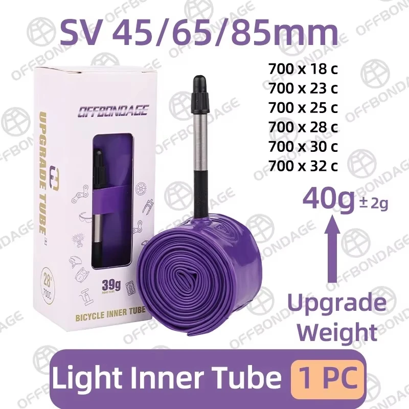

Notavo che Ridenow propone ultimi modelli con valvola metallica,passando dalle prime in plastica nere,poi plastica bianca/trasparente,fino appunto alle ultime metalliche.
Notavo anche queste con valvole metalliche che mi ispirano…
Come anche le Cyclami….
Hanno vantaggi le valvole metalliche da quelle in plastica?
Le pach adesive con foro,vendute insieme alle camere,si mettono alla base della valvola tra cerchio e camera oppure esternamente da dove la valvola esce dal cerchio?
E quale funzione hanno di preciso…non far vibrare la valvola sul cerchio o proteggere la camera alla saldatura alla base della valvola?

All'esterno per eventuali vibrazioni...se ci sono.
Anche io ho le Cyclami verdi per la mtb e gravel ma le uso come scorta riducendo ingombri e peso ;-)
