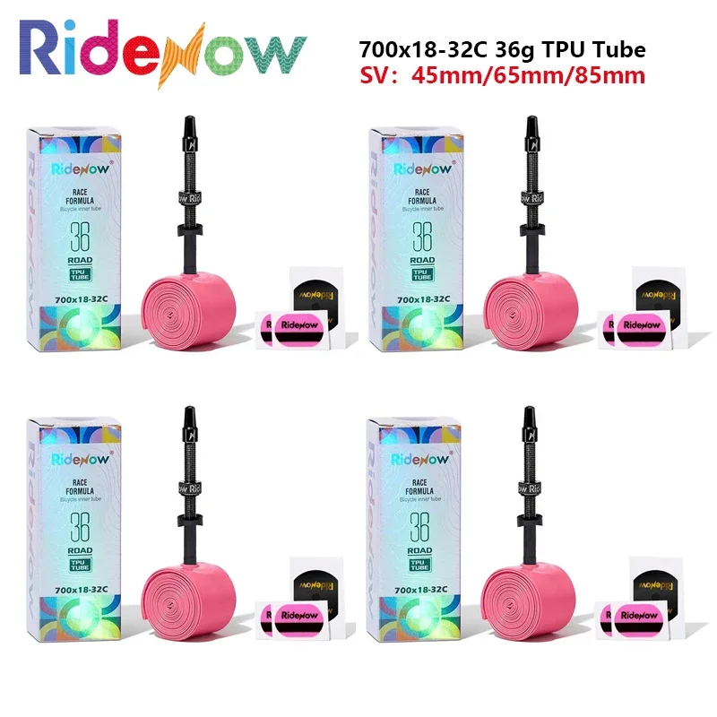

Spendili pure…io sono a due anni e 30.000km di ridenow…
Foro come foro le butile…e non per le camere in sé ma più che altro per copertoni alla frutta o oggetti come spine o schegge di vetro..
Persino un tantino di pressione in più,nel mio caso mezzo bar in una settimana…
Uno mezzo bar in meno rispetto a le butile…
Costano quando le butile….
Sempre da 36gr e sempre ride now…non ho una sola ragione che mi spinge a cercare altro.
Sottoscrivo, se mai ce ne fosse bisogno, ogni singolo punto.
Aggiungo soltanto che, rispetto alle camere in butile, quelle in tpu richiedono un MINIMO di attenzione in più, durante il monitoraggio.
Basta attenersi alle istruzioni, comunque...

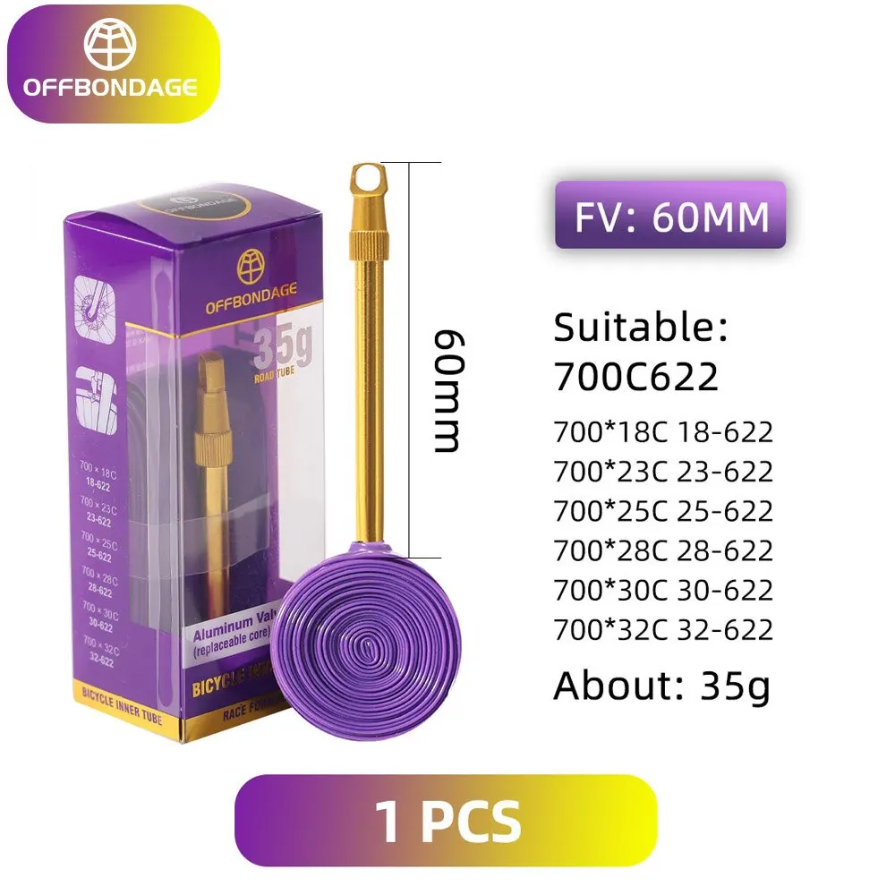

qualcuno ha provato questo sigillante?
Lo ho appena messo su, vi saprò dire come procede, l'altro giorno una delle 2 ruote la ho trovata sgonfia ho rigonfiato e fatto 2 giri e al momento sembra tenere, unico problema servono camere con valvola smontabile ed in alluminio
ho utilizzato queste:

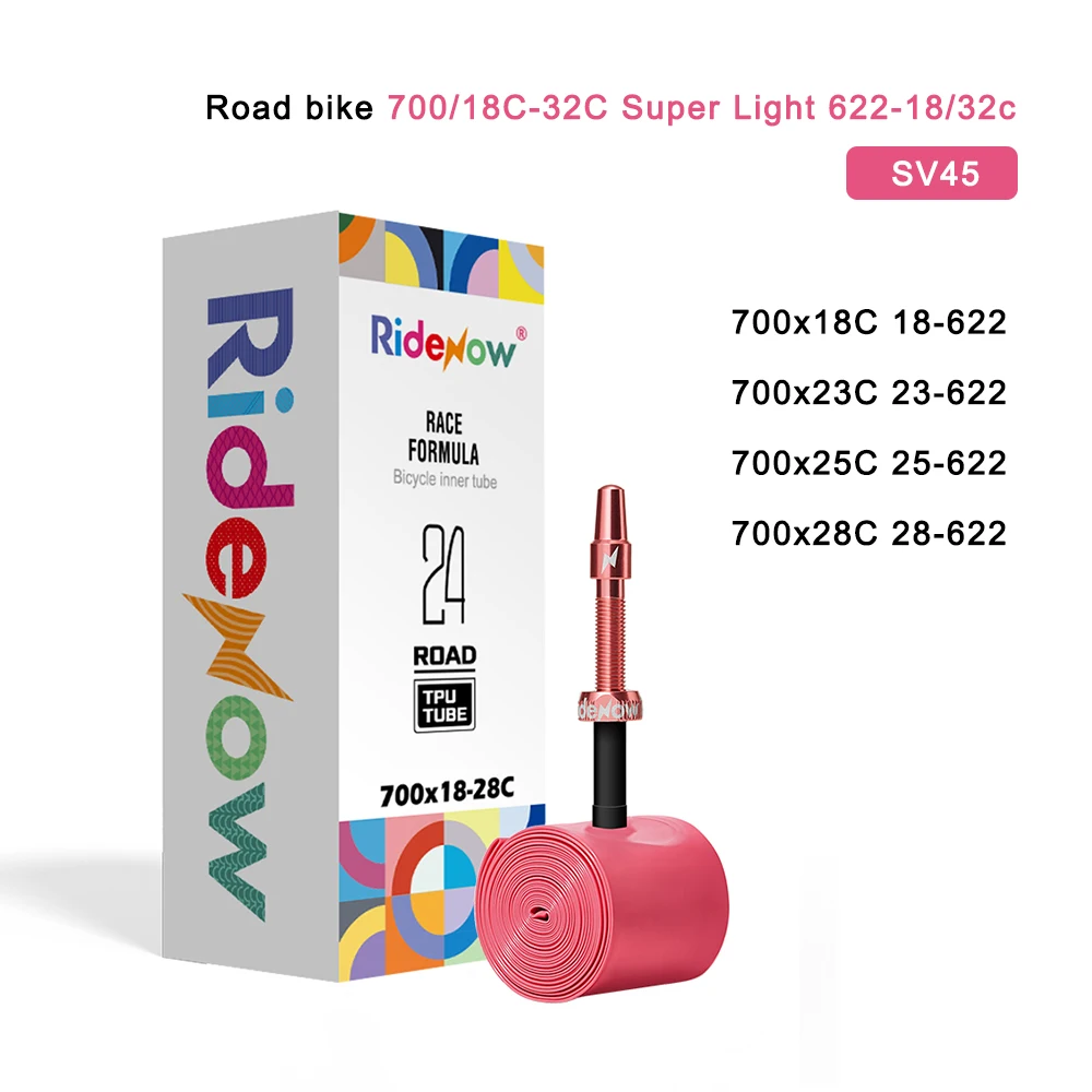

Quinidi, per capire sull'affidabilità di queste camere, meglio le 36 grammi che le 24?
RideNow TPU camera d'aria
le 24 hanno una sezione leggermente minore (per questo sono max 28c) e raggio/diametro leggermente inferiore (infatti quando le metti su tendono a scappare fuori dal canale). Da almeno due anni uso Ridenow (prima 36 e poi 24) e l'unico problema riscontrato è dopo almeno 1 anno cominciano a perdere dalla valvola.
A tal proposito mi devono arrivare le 36 con valvola sostituibile e stelo filettato per un amico. Sono interessanti anche in ottica Clik Valve.
Esistono anche da 24 v1 o v2
Invece ho provato le Thinkrider arancioni da 28. Come feeling e resistenza mi sono sembrate uguali alle Ridenow (in particolare le 36 come dimensioni), ma nel tempo una dopo l'altra hanno iniziato a perdere dalla base dello stelo non appena le gonfiavo da 0. Credo sia dovuto al calore che produce il mio compressore portatile... forse usano una colla/plastica (dello stelo) più delicata rispetto a RideNow.
PS due mesi fa si trovavano a 6€ la coppia tra le offerte a pacchetto (o bundle deals)
Attento con le Thinkrider, a me si rompevano tutte alla base valvola, da li sono passato alle Ridenow, da 24 grammi che per esempio calzano molto meglio in una gomma da 28, mentre le altre sono ridondanti e molto più difficili da inserire tra cerchio e gomma stessa, perchè diametralmente grandi

mi sembra di aver letto qualcosa, ma non ricordo riguardo a quale modello, il secondo ordine mi sono arrivate le camere con valvola nera invece di bianca/trasparente, qualcuno mi rinfresca sulle differenze?
Yamakasi
3 Dicembre 2024
1.318
1.393
FVG
Trek Madone
A me quelle con valvola nera non perdono nulla, tipo che dopo un mese sono alla stessa pressione di quando le ho gonfiate.
Quelle con valvola trasparente invece perdono molto di più, circa un bar e mezzo, anche due, alla settimana.
Il motivo però non lo so... ma ormai prendo solo quelle con valvola nera!
Pensa che io, per un ragionamento analogo, ho cercato di prendere solo più quelle bianche...
Va a culo, non c'è un tipo di valvola che va SEMPRE meglio di un'altra...
Tutto può essere però mi pare strano... non ti parlo di una statistica su 2 coppie... ma almeno su 10 coppie con valvola bianca e 8 con valvola nera (di cui due da gravel).
Mi pare che le bianche bianche uscite dopo le nere, come versione "migliorata".
Successivamente sono tornate disponibili anche nere. Verosimilmente, le nere attuali non hanno problemi...
Ah ok, no io parlo delle nere con striscetta rosa con scritto Ridenow. Sono sicuramente uscite dopo quelle con tubetto trasparente/bianco!
