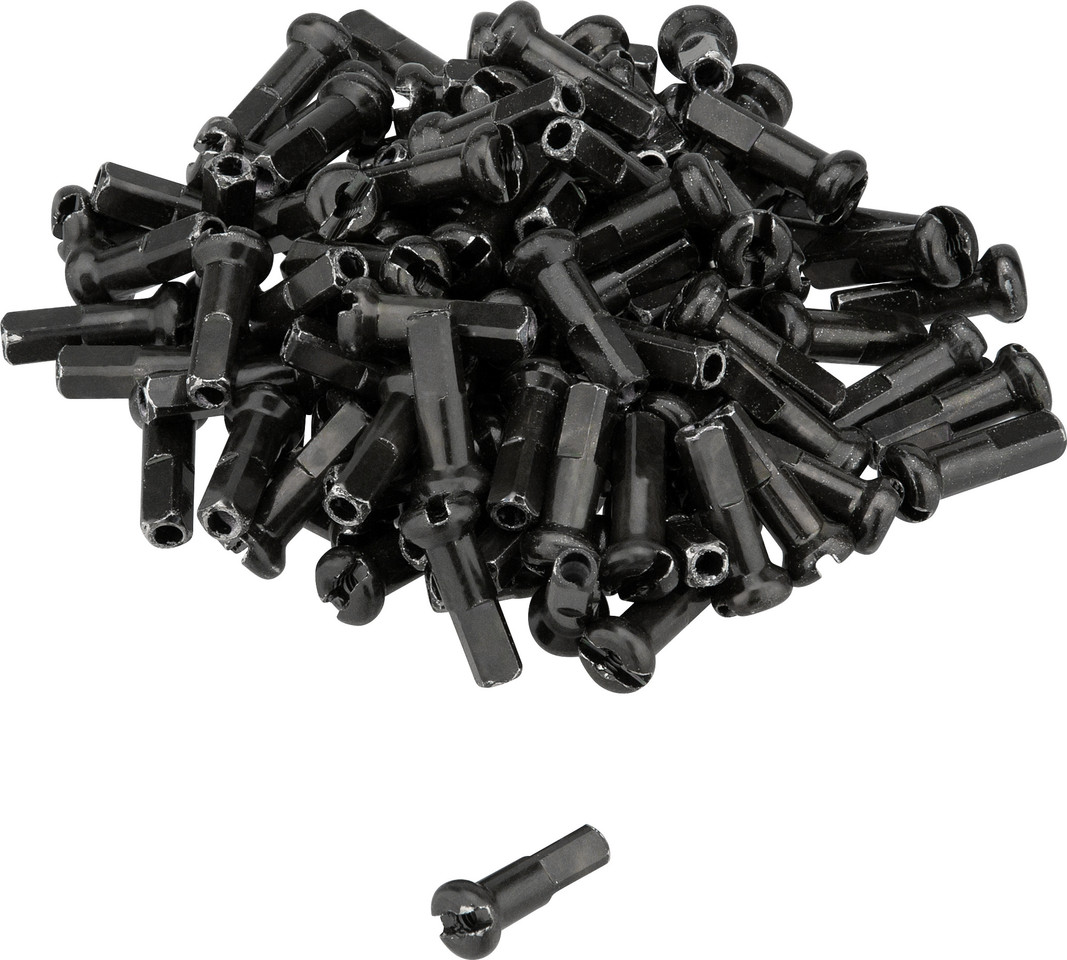

Se si può scegliere preferisco sempre l'ottone. Un nippo in ottone pesa circa 1 gr, quello in alluminio circa 1/3... parliamo però di un peso complessivamente irrisorio, quindi in sostanza con quelli in alluminio risparmi 30gr.
Quelli in alluminio però sono piu teneri e si spanano facilmente, sopratutto tendono ad ossidarsi.. una combinazione esplosiva... sopratutto se sono per gravel.
Se usi i nippi appositi non servirebbe il frenafiletti, es:
