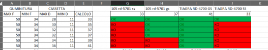

HO trovato il file di compatibilità della shimano
Ecco il disegno.
Non trovo l'RD-R350-10SS sul mercato e anche l'rd 5701-GS è difficile da trovare, sto cercando sull'usato
