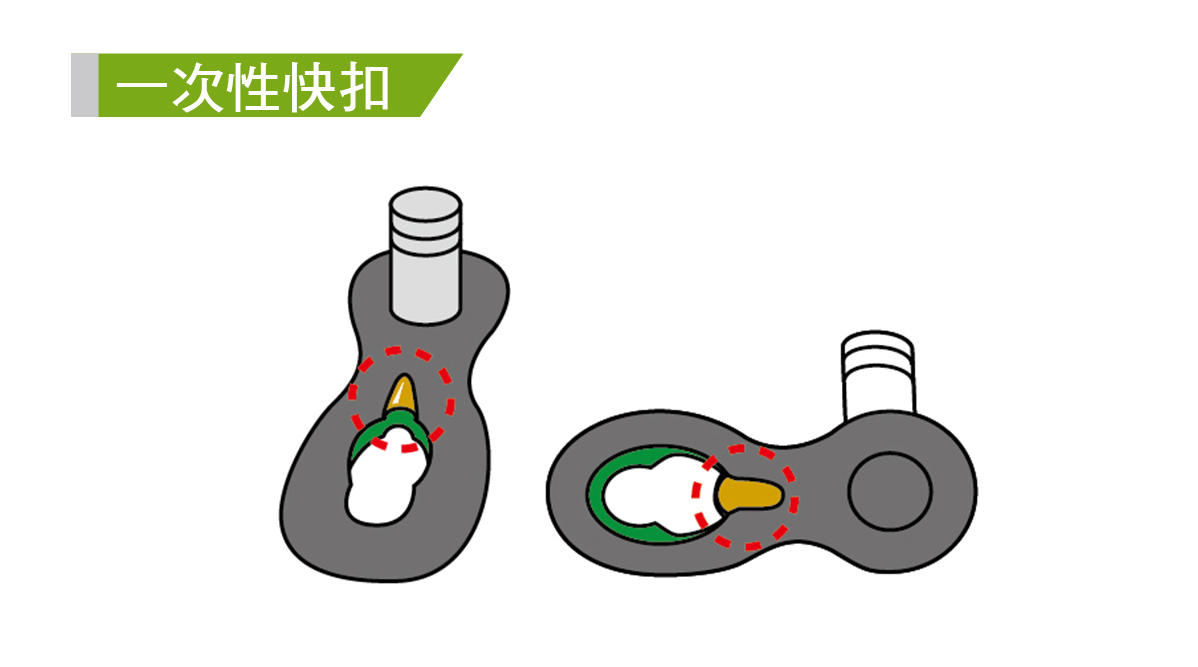

Salve a tutti, visto che non sono riuscito a trovarne nessuna, volevo sapere se qualcuno mi sa dire se esistono false maglie riutilizzabili per catene 12v.
Guardando sul sito di kmc si vede che le false maglie con l'intaglio sono mono-uso (esempio) mentre le altre no.
Grazie!
Le falsamaglie Shimano sono dichiarate monouso, io ho un 11V e le apro da sempre per lavare la catena perlomeno tre o quattro volte nella vita della catena stessa e le riutilizzo. Mai un problema.
Può essere che quelle a 12V siano diverse. Oppure no ;-)

Io mi ricordo, ma su un Ultegra 9v, di aver montato un falsa maglia SRAM (su una catena Shimano Ultegra) che era riutilizzabile, addirittura mano, comodissima. Non so se esista la versione 11/12
Trovato questa https://www.bike-discount.de/it/kmc-catena-x11el-11-velocita e questa per 12v https://www.all4cycling.com/product...-lock-road-12v-argento?variant=41138159124662
Mi ricordo che nelle vecchie falsemaglie c'era una parte con due pin, un parte per chidere la maglia e una molletta per tenere fermo il tutto. però erano per le bici senza cambio.
