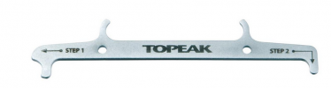

metti nel carrello anche un misuratore di usura catena e se poi ha anche l'uncino per tenere la catena in tensione mentre agisci con la pinza hai veramente tutto! Tipo questo
