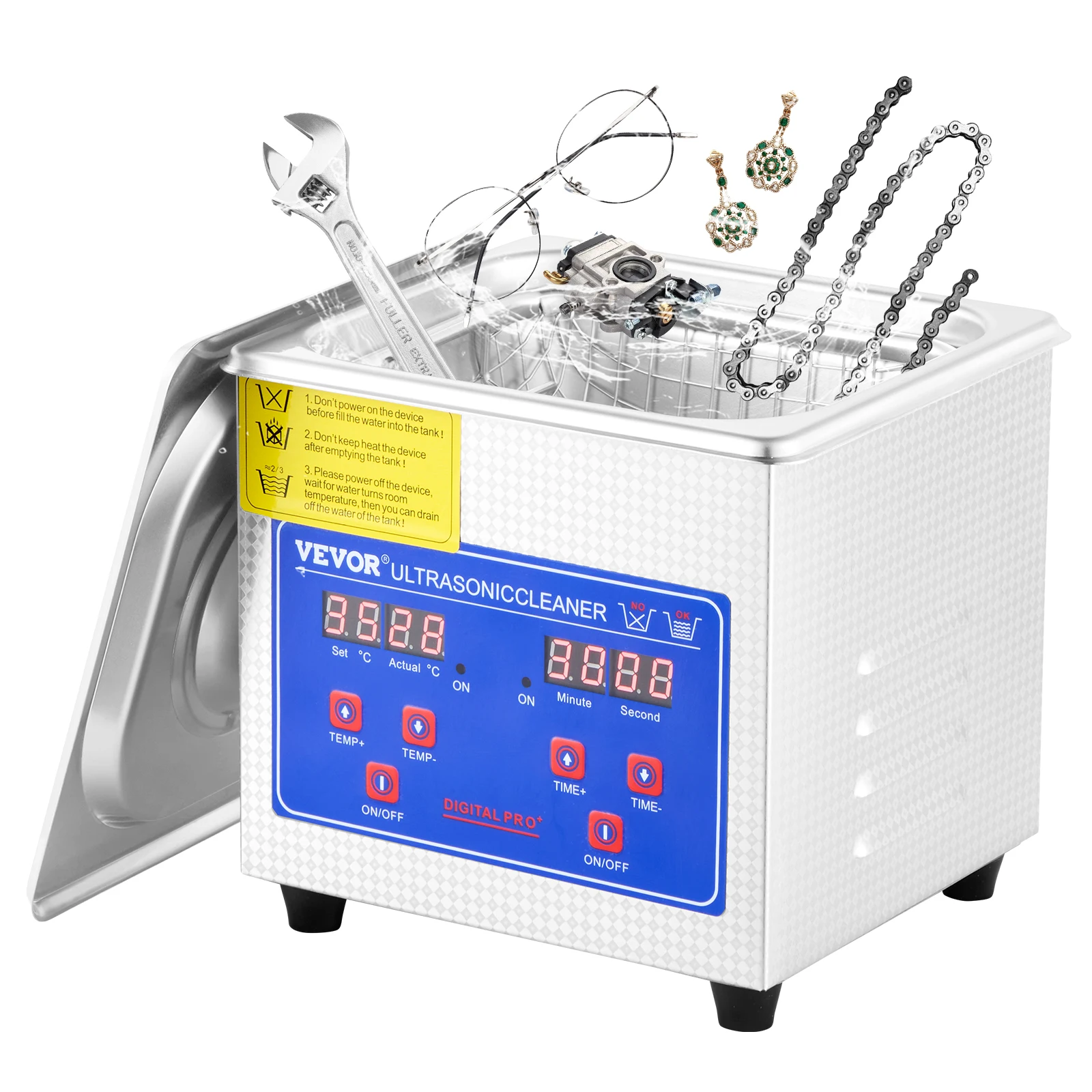

Ho preso questa da 1,3 l, la userò anche per altro, occhiali, pezzi meccanici orificeria
Anche se non amo comprare su aliexpress ma avevo un buono
Questa è già più bella, hai la possibilità di regolare la temperatura del liquido che è un ottima opzione
