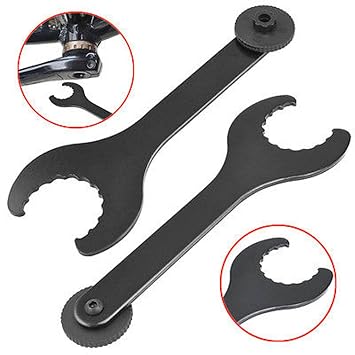

ragazzi
volevo togliere il gruppone 8v di serie della mia triban 3 e farle un piccolo upgrade mettendo su un tiagra compact 10v
chi mi sa suggerire gli attrezzi?
per intenderci quelli necessari per il movimento centrale che e' a perno quadro. il resto credo di averlo, essendo chiavi normali.... almeno credo
grassie
B
Per smontare la guarnitura ti serve una brugola da 8mm e un estrattore per pedivelle tipo questo http://www.bicifaidate.it/wp-content/uploads/2015/02/estrattore-pedivelle-bici.jpg
Per smontare il movimento centrale ti serve un estrattore tipo questo http://www.probikeshop.it/images/pr...RK-TOOL-Extracteur-Boitier-Shimano-BBT-22.jpg
Per andare a rimontare la guarnitura Tiagra invece ti dovrai dotare di chiave per movimento centrale tipo hollowtech 2 e della manopola in plastica per pedivelle shimano http://ecx.images-amazon.com/images/I/61cG7j2nbkL._SY355_.jpg
Infine, per smontare/montare la cassetta ti servono una frusta e un estrattore http://www.wigglestatic.com/product-media/5360087311/lifeline-professional-cassette-tool-bundle.jpg http://images.deporvillage.com/medi...8eab33525d08d6e5fb8d27136e95/V/R/VR-98000.jpg
P.s. Sono fastfreddy74, ho perso la password ma non riesco a recuperarne una nuova per cui ho creato un nuovo account

di quelle che devi pedalare
Infine, per smontare/montare la cassetta ti servono una frusta http://www.wigglestatic.com/product-media/5360087311/lifeline-professional-cassette-tool-bundle.jpg e un estrattore http://images.deporvillage.com/medi...8eab33525d08d6e5fb8d27136e95/V/R/VR-98000.jpg
Grazie!
Meno che per la casetta, devo prendere tutto il resto.
