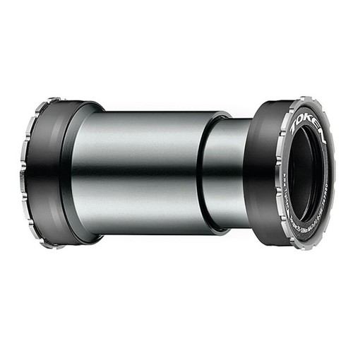

Buonasera, mi potete indicare quale movimento di centro monta la cervelo R5 2019?
Si dovrebbe trattare di bbright 24*46 (col calibro, il diametro sarebbe leggermente piu basso)
anche qualche link per acquisto magari..
grazie infinite

Per che guarnitura?shimano vero?
Questo filettato mi piace
