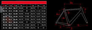

Ciao a tutti, buonasera!
Sono nuovo del forum, e nuovissimo nel mondo del ciclismo.
Ho appena acquistato una De Rosa Protos usata, 2014 (vi metto una fotina sotto), mi piaceva tanto e non ho resistito.
Premesso che venerdi ho la visita dal biomeccanico, e che per ora ci ho fatto solo un'uscita da 45km, 2h, quasi tutta pianura, vorrei gentilmente chiedervi consigli, sulla misura soprattutto.
Il vecchio proprietario me l'ha venduta come tg 57, ho misurato BR a 57.5 e ACF 59.10 (e' una taglia 59 quindi?:bua:) Io sono alto 1.79 e di cavallo ho 83.5. Pipa manubrio montata e' 13.5cm.
Oggi, dopo la prima uscita di ieri, ho leggermente abbassato la seduta di qualche cm - calcolando cavallo 83.5 * 0.885 ottengo 73.89cm. Adesso che e' abbassata sono ad altezza sella da movimento centrale 75 circa, ma distanza sella manubrio sono scarsi 4cm...(Le foto che vedete sono pre-abbassamento).
In attesa di biomeccanico, qualsiasi consiglio su posizione, taglia, modifiche, magari da qualcuno di altezze simili o con la stessa bici sarebbe molto apprezzato.
Grazie tante a tutti

Bici molto bella, io avevo una King 3 leggermente diversa come geometrie, sono alto 1,85 e se non ricordo male avevo una 57. Secondo e' un filo grande ma accorciando l'attacco dovresti starci dentro

Confermo su chi consiglia un attacco più corto. Vedendo le tue quote monterei un attacco da 110/120mm

grazie a tutti.
Appena uscito da biomeccanico, attacco da 120 va ridotto a 80, sella regolata
Ustia...ho letto per caso la discussione...mi spiace che ci sia questo problema. Se hai 57.5 di orizzontale sul tuo telaio in effetti con un attacco da 120 sei bello lungo, però anche uno da 80 mi pare eccessivamente corto. Io farei un tentativo con un 100, se proprio necessario compensando con un reggisella senza arretramento.
A che altezza sta ora la sella? Quanto dislivello sella manubrio hai?
Ci sono ancora un po' di spessori sotto l'attacco, magari ci si può lavorare
