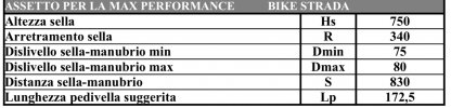

Quasi! Ero in ballo tra 50 e 52 (sono 170 cm e pedalo a 70 cm di distanza sella-MC). Alla fine il mio bike-fitter mi ha consigliato la 50 per avere un po' più di svettamento sella manubrio (5 anziché 3.5, a parità di spessori), e un telaio piu' compatto.
Secondo me ti ha consigliato bene...50 è la tua taglia

J. mi hai indicato 70mm. Cosi' avrei ancora 10mm di distanziali prima di arrivare al coperchio della serie sterzo. Sulla 50s avrei invece 30mm di distanziali per avere lo stesso dislivello sella/manubrio
Ho trovato la scheda del biomeccanico rispetto a cui credo di avere la sella mezzo centimetro piu’ bassa e il manubrio 1 cm piu’ alto

Pero’ se non ricordo male sei 175 cm mentre io sono 180, probabilmente sei piu’ flessibile di me e riesci ad allungarti di piu’ sulla bici
Si', 1.75m. Boh, immagino. Ad ogni modo per me anche la 50s andava bene secondo J. Solo che se avessi voluto alzarmi un domani avrei dovuto mettere ancora piu' spessori...
