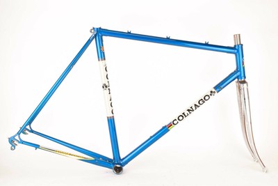

@Gamba_tri ma potrebbero aver assemblato un Super anni'90 con una forcella anni'70? Ovvero con quello che avevano in casa? Io non sono per nulla un esperto chiedo a voi...
Dalle foto della forcella, almeno io, vedo differenze tra il trifoglio interno stelo e quello del telaio; è quella differenza che mi fa dubitare...
Potrebbe essere tutto, in fondo stiamo parlando di più di 30 anni fa e magari la forcella originale è stata danneggiata e sostituita con quello che si è reperito
Non direi, il super anni novanta ha i pendenti arrotondati con il trifoglio, non le fette di salame. Manca solo il passaggio cavi deragliatore sopra la scatola, ma potrebbe essere stato tagliato via quando riverniciato o essere un modello primi anni ottanta, non certo anni novanta.
Perdonami, non ricordo esattamente...
Nei primi anni 80 c'erano già i deragliatori a saldare o erano tutti a fascetta???
EDIT: il passaggio dei cavi sotto scatola pare originale, è difficile che dopo aver tagliato il passaggio sopra abbiano realizzato anche l'asola sotto

Un Super degli anni novanta è questo:

Quindi @Gamba_tri mi pare di capire che il mio è anni'80 o mi sbaglio?
Potrebbe essere un telaio di passaggio tra quelli fine anni settanta e quelli fine anni ottanta, non trovo foto di Super primi anni ottanta. Ma non è inusuale trovare telai di passaggio non presenti a catalogo.
Sicuro che il Super avesse i manettini aero?
Dal catalogo del 1983

Aspetta aspetta
Testa forcella con i denti di vipera, congiunzione sterzo con il dentino in su...

Vedendo ora anche la forcella concordo che sia una super fine anni 70 inizio anni 80, senza alcun dubbio, riverniciato con una colorazione introdotta da colnago nei primi anni 90 e utilizzata appunto sui super 91 .

Questo è un Mexico del '75...
Al di là del deragliatore con attacco a saldare e i fili cambio sopra scatola pare lui, che dite???
Potrebbe, quindi, essere un Mexico inizio anni ottanta.
Però questo Mexico ha la pantografia Colnago sulle fette di salame.

Secondo me è una Mexico del 1982, in quegli anni hanno introdotto i deragliatori a saldare e nei precedenti anni i pendenti non avevano pantografie
Qui torna tutto: pendenti, congiunzioni, testa forcella, passaggio cavi sotto, 2 passacavi sull'orizzontale, forcellini posteriori... l'unica cosa è il deragliatore

Grazie a tutti per i contributi che avete dato per l'individuazione del telaio, a completezza definitiva dei dettagli allego due foto del forcellino posteriore
Vedi l'allegato 200934
Quindi siete tutti d'accordo con @molo70 è un Mexico del 1982?
