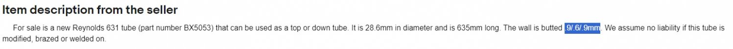

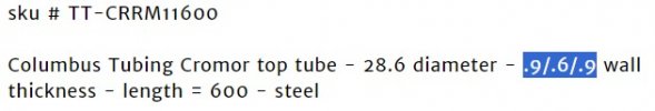

Ma non solo le schede tecniche sono simili, anche gli spessori dei tubi.
Guardando ad esempio i Top Tubes, i tubi dei rispettivi set hanno spessore identico (0.9/0.6/.09 mm).
Quindi C. Cromor ha caratteristiche praticamente identiche rispetto al ben più costoso R. 631, eppure i due set non vengono percepiti come di fascia simile.
Non stavo dubitando dei tuoi raffronti precedenti, lo avevo anche scritto.
Se anche lo spessore dei tubi è simile, mi pareva di aver capito dall'intervento degli altri che così non era, allora le differenze si riducono alla duttilità (parlo delle differenza tra materiali).
Tra l'altro ho fatto una veloce ricerca e mi pare che, ad esempio, i top tube siano entrambi da 28,6 quindi stiamo parlando anche di sezioni uguali, oltre che di spessori di cui avevi già fatto menzione tu.
A questo punto, per quanto (poco) il peso specifico possa cambiare in funzione dell'analisi chimica, anche i pesi dovrebbero uscire simili.
La questione della duttilità del materiale non starei a dargli troppa importanza, perché nel momento in cui vai a realizzare un telaio è la geometria (e le sezioni, che qui sono uguali) a fare la differenza. Piuttosto la duttilità entra in gioco in caso di incidente, se hai un problema l'acciaio più duttile collassa più facilmente.
