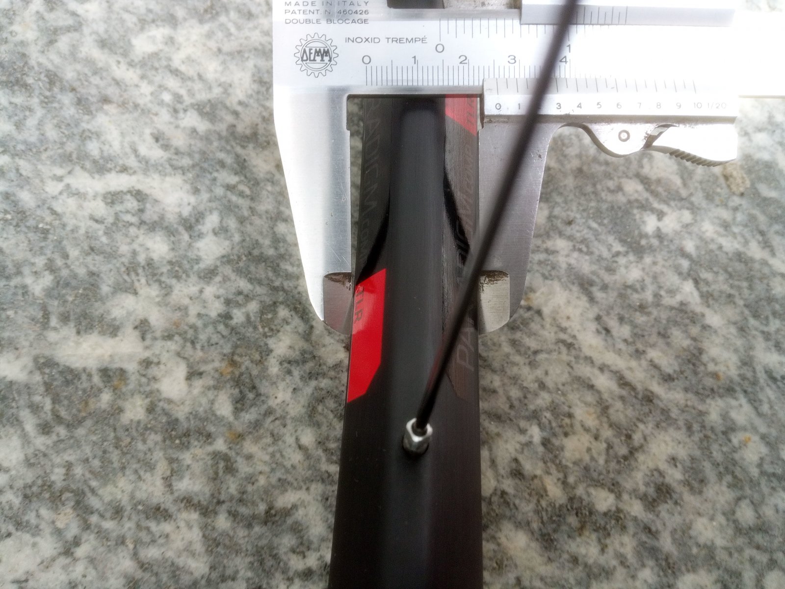

Ad essere sinceri non lo so. Quelle che ho postato non sono esattamente economiche per essere ruote in alluminio rim, sono a più di 600€ di listino. Le sto prendendo in considerazione perchè si è crepato il cerchio posteriore delle mie dt swiss 1400 dicut oxic che hanno il canale da 18 (le Vision da 19) e le trovo molto comode. Sono indeciso se comprare solo la ruota posteriore DT Swiss o queste Vision, entrambe nuove. La spesa sarebbe più o meno la stessa.
Il meccanico mi aveva detto che le Trimax di Vision montano il mozzo Top di gamma e siccome sulle DT Swiss ho i mozzi 240 che sono ottimi, vorrei restare su quel livello. Grazie
Edit: le ruote "economiche" di Vision dovrebbero essere le Team, non le Trimax
Senti se le ha ancora disponibili.. sono ottime e montano raggi e mozzi Dt, canale interno da 19, io le ho sulla rim e tra le tante provate sono davvero un buon compromesso.. se vuoi le monti anche tubeless (anche se so che non sei dell'idea)
