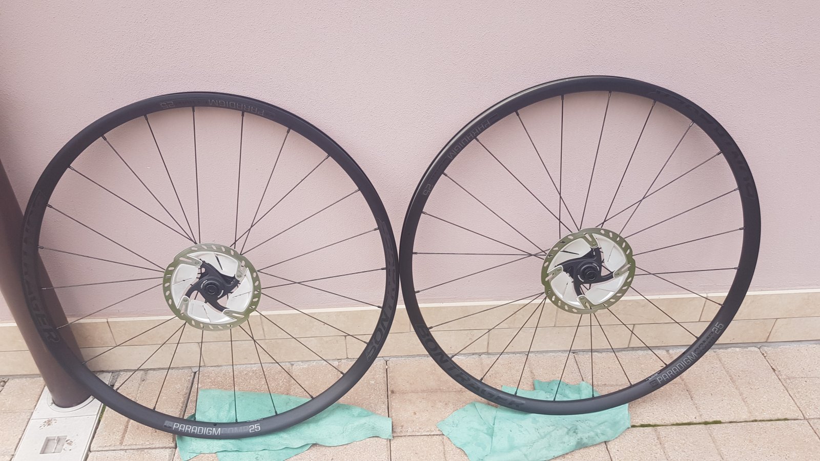

L'idea era proprio di prenderle usate ma nel mercatino c'è troppa roba e sono un neofita, è difficile capire cosa potrebbe andarmi bene :)
Stessa bici(complimenti è stupenda ahahaha) e ho preso le fulcrum 5!!!ci sono le 4 a 307€ su probikeshop!!!con 500€ prendi cassetta copertoni camere d'aria e due buoni dischi!!!le 5 sono praticamente identiche se non per il cerchio più basso...devo dire che sembrano veramente ottime!!!finisco di montarle domani appena le provo ti faccio sapere qualcosa se non hai ancora trovato nulla!!!

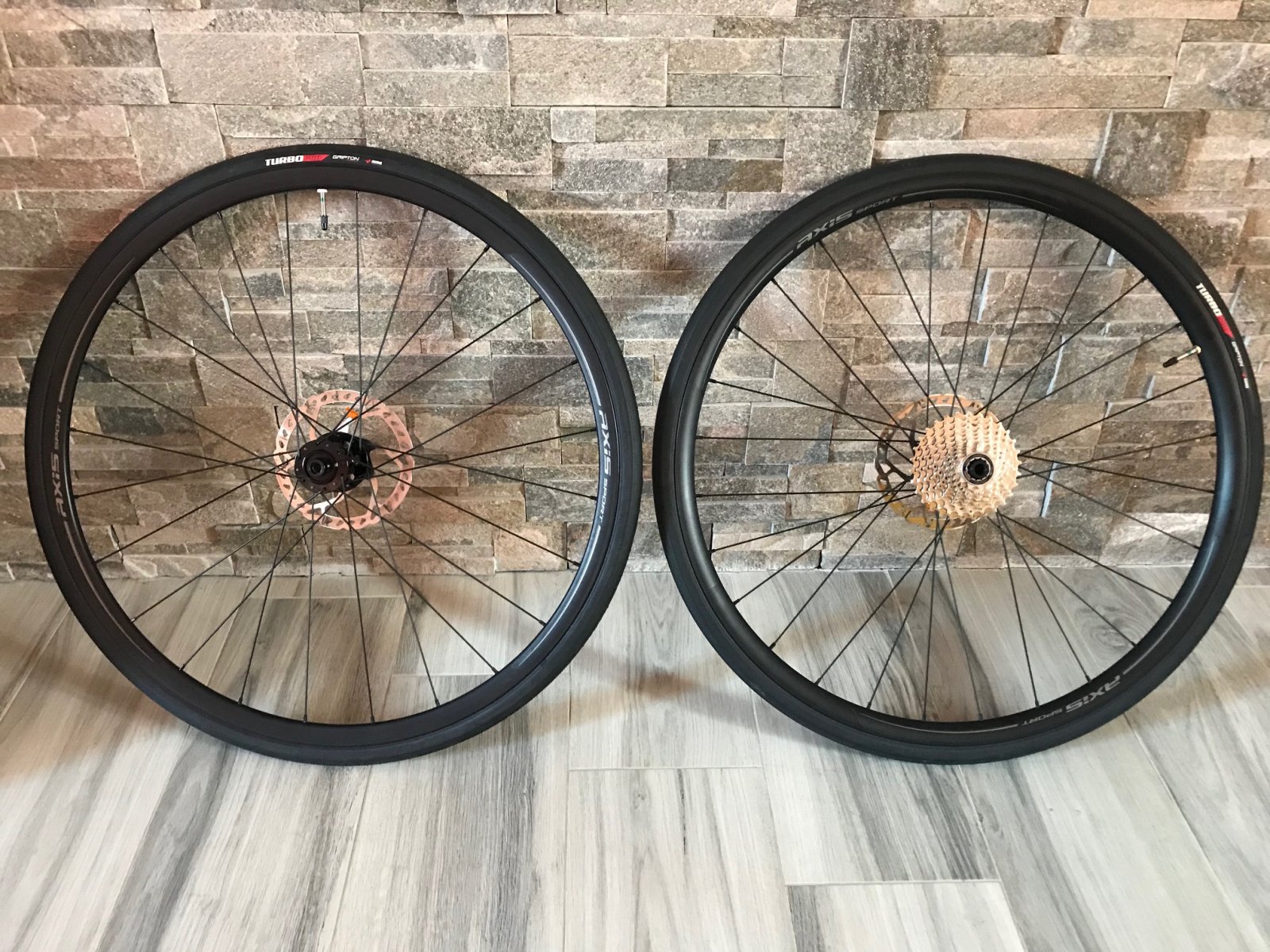

Guarda ho fatto oggi il primo giro decente con le nuove ruote e che dire..per il mio modesto parere..non avendo mai provato chissà che ruote le trovo molto scorrevoli, mi danno belle sensazioni anche in curva!!!nei rilanci e in salita quando mi alzo sui pedali scattano per bene!!!ho camere d'aria aerothan ma non so farti paragoni visto che il set è tutto nuovo, copertoni vittoria zaffiro pro anche quelli promossi!!!in tutto ho risparmiato ben 1kg di peso!!!!che comunque è il 10% del totale..percorso vallonato quindi sia salite che discese, strade scassate(un pezzo fatto su stradina di mattoni e andavo sul velluto.. probabilmente complice il telaio gravel) insomma secondo me promosse per ora!!!
Non aspettarti di diventare Sagan magicamente ma insomma pare davvero un bel prodotto!!!
piccola nota, devo registrare pastiglie e come ho notato oggi anche i limiti del cambio ma roba di poco, fra un set e l'altro!!! spero di esserti stato utile!!!se hai bisogno di info chiedi :mrgreen: :mrgreen:

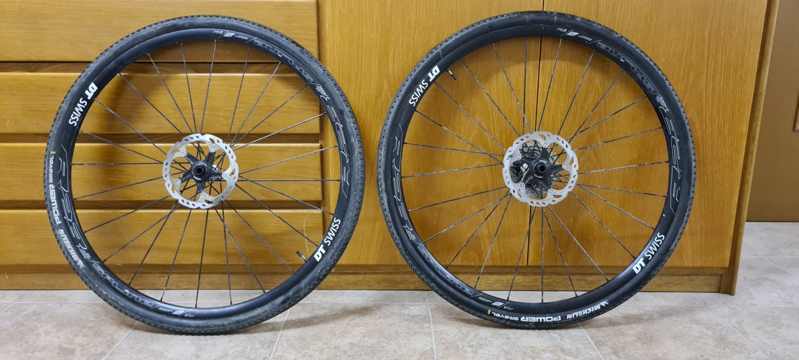

Vorrei prendere un set di ruote in alluminio da 28 più stradali da affiancare alle WTB 27,5 che ho. Sono indeciso, più o meno allo stesso costo tra:
DT SWISS CR 1600, canale interno 22, peso 1727, mozzi DT 350 raggiatura straight pull
E
Cyp Wheels Speeder, canale interno 24, peso 1550, mozzi Bitex jbend.
Voi cosa fareste-mi consigliate?
