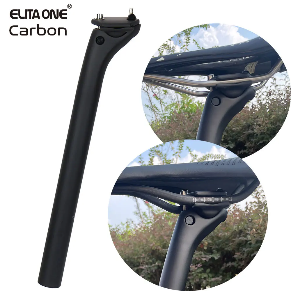

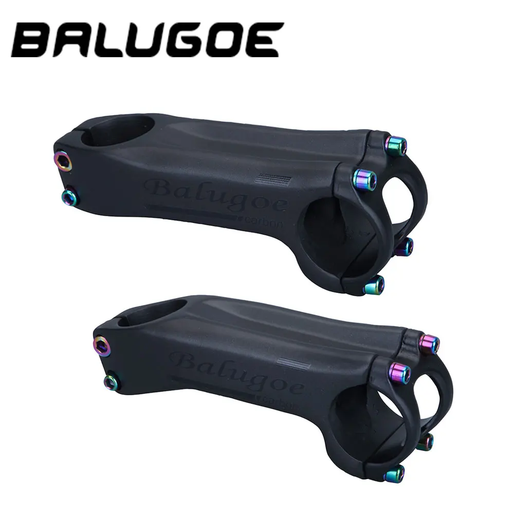

ci sono ottimi materiali cinesi se non sei schizzinoso, con 1/3 del budget a disposizione,
reggisella 0 arretramento da 135gr
reggisella arretrati 20 mm

attacco da 6° o da 17°
