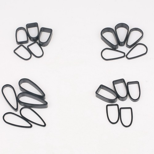

grazie mille!! chiarissimo. A questo punto però, visto che mi parli di spessori, tocchi un tasto dolente!! non li ho e li sto cercando :doh:!!! ho visto che li vendono solo insieme al reggisella (che costa 150 euro!) ho messo anche un annuncio nel mercatino...
hai suggerimenti??
ho pure pensato che avrei potuto conservare il pezzo che mi sono fatto segare via e utilizzarlo per farci eventuali "spessori" ma il meccanico l'ha già buttato... sigh!! volevo averli con me per la visita dal biomeccanico che intendo fare...
ps
non ho capito il discorso rimbrake e telaio rovesciato.... (?!)

grazie mille!! chiarissimo. A questo punto però, visto che mi parli di spessori, tocchi un tasto dolente!! non li ho e li sto cercando!!! ho visto che li vendono solo insieme al reggisella (che costa 150 euro!) ho messo anche un annuncio nel mercatino...
hai suggerimenti??
purtroppo senza spessori non puoi usare il telaio però si trovano. prova a fare uno squillo a vianelli oppure ai link sotto.
grazie, questi su ebay li avevo visti ma sono di un modello precedente (a goccia)!! :doh:
ho mandato una mail a [email protected] come da tuo suggerimento ma ho poche speranze....

che lo puoi usare solo con il reggisella appoggiato. se posizioni reggisella sollevato rispetto alla battuta e ti cimetti a sedere sopra il regisella scenderà rovinando la vernice nella migliore delle ipotesi. se invece lo stingi di più per cercare che non scivoli rischierai di imploderlo.
ah ok, mi hai fatto venire un colpo... ho avuto paura di aver fatto 'na c.zata e che era obbligatorio mettere almeno uno spessore pena la distruzione completa della bici!! bisogna stare attenti alle parole!!! :espulso.
suggerimento per soluzione temporanea: prendi un pezzo di legno multistrato, dello spessore adeguato all'altezza sella e lo sagomi delle stesse dimensioni del tubo reggisella.
grazie, infatti mi domandavo quale potesse essere una soluzione "fai da te". in realtà ancora non so se devo alzare la sella e di quanto: ho intenzione di andare a fare una visita biomeccanica e vorrei avere con me diversi spessori nel caso si volessero fare delle prove...!
spero siano pochissimi cm perché per il "tubo reggisella attaccato al telaio" c'è un limite minimo di innesto nel morsetto
